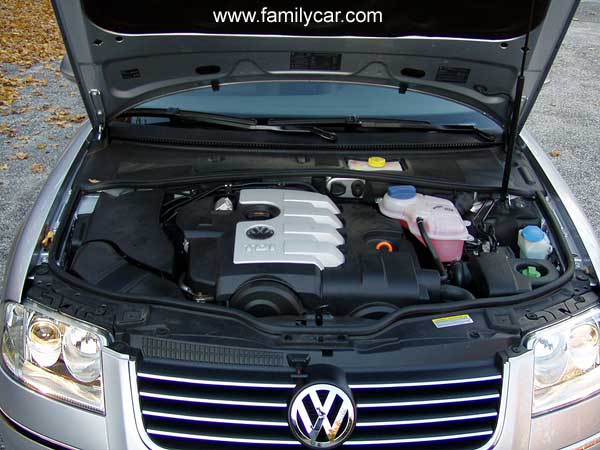

Paskvil hlavně je, že tam neni nic vidět. Jsou tam 3 víčka a měrka, jinak nic, tma.Pája píše:To je paskvil...
