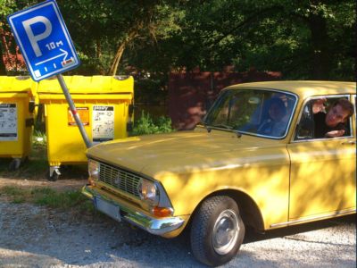

Re: Oranžáda 2101
jo, to říkal kamarád takyVašátor píše:Ale já už tu několikrát psal, že za tu značku nemohu
