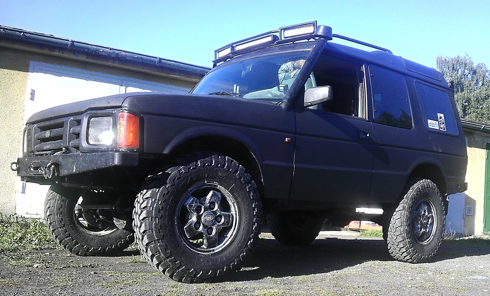

snad nebudu muset bourat překlad v garáži

noooo, sice to nejak trvaa, ale ty sa nakoniec prepracujes k tym normalnym rozmerom :-D

Překlad teď bude ten nejmenší problém když se na to dívám

NTVJ :shock: ... tak velký kola jsem neměl ani na Matesovi (Š 706 MTS). L.

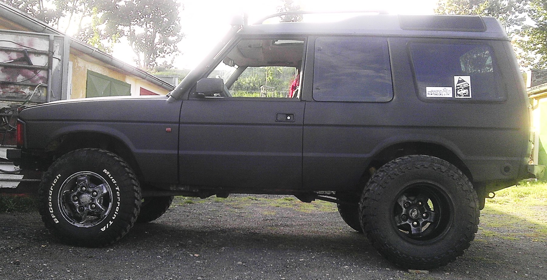

Zadní osy jsem kroutil už na předchozích pneu, Dělá to ta uzávěrka + starej typ poloos. 10drážed, co se dělalo do roku 1993. Budu přecházet na novější 24drážky, jsou silnější a dělají se i pevnostní...
Majo, jsem rád, že ses tu ukázal... Jinak těmahle kolama končím, při vjezdu do garáže škrtám :lol:
Jsou to 255/85R16 a mám je zapsané 8)

Ještě dodám, že jsou to kola po kámošovi. Toyo Open country. Měl je na Defíku a koupil 35".

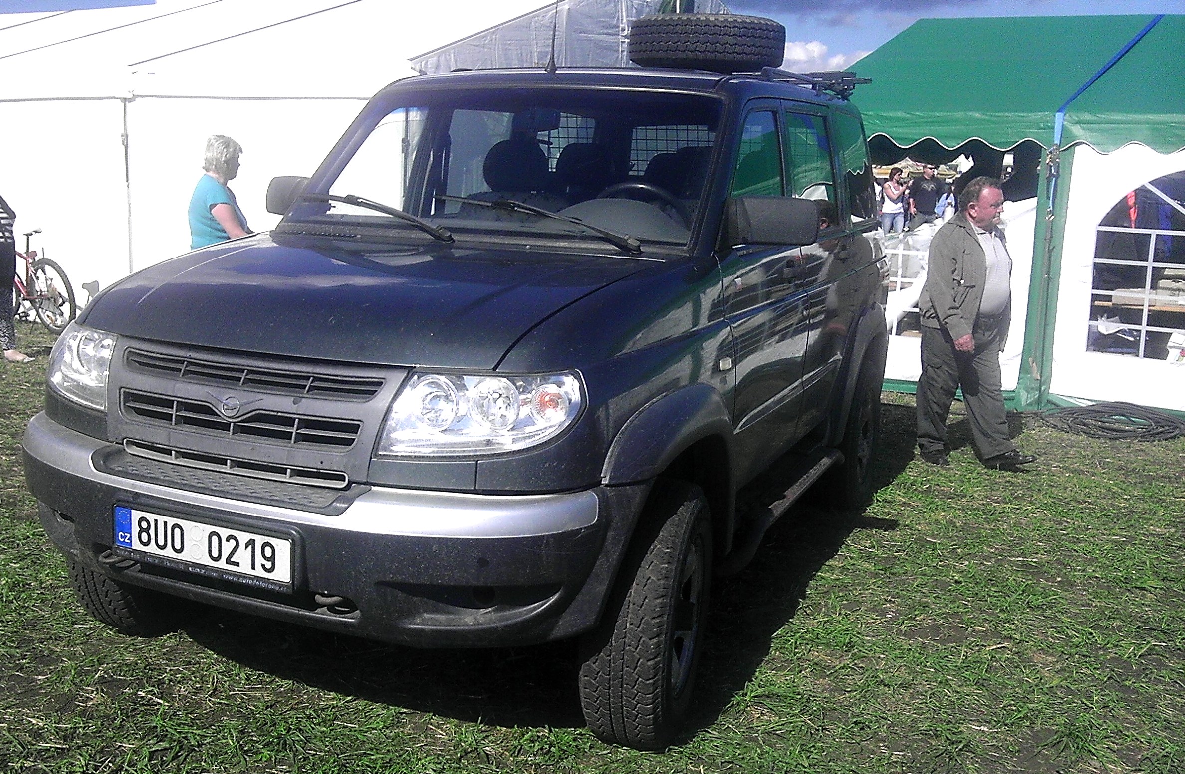

Ruské stroje stále žíjí :lol: :lol: :lol:

Baže žijí, žijí a tvoří ! :)

Slušeli by mu větší kola...
