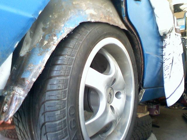

upravoval jsi nejak zasadne lemy blatniku nebo se ti tam kola vejdou pekne. uz me stve jak mi pri propruzeni zadni lemy drou do pneu. vim ze by tam ty podlozky byt nemeli ale kdyz tam jsou vypada to lip :P

Maysnere tvrdsi pera to vyresi ;-)

Atex píše:Maysnere tvrdsi pera to vyresi ;-)
jsou kombikovy. zkusim tam dat ty nejtvrdsi co jsou. pripadne predelam dorazy pukama :lol:

Maysner, dalo by se říct že zadní lemy jsou částečně upravené.. hlavně podběh je o dost vyklepanej aby do něj vlezlo kolo.. lem je na to pak navařenej, ale není o moc víc ven.. hlavně je na něm zaklepaná hrana... je to OK.. taky mám nastavitelnou tu dlouho zadní tyč a nápravu si vycentruju.. ale.. ještě to bude chtít asi krapet polechtat kladívkem, protože ještě cele auto musí jit niž... buď kamoš snad pujčí vytahovačku, tak to trochu přejedu a nebo to poklepu tam kde to bude zle... a to bude nejspíš v místě (jak to vysvětlit... jak máš na zadním blatníku takovej ten vodorovnej prolis, tak tam... )... :)

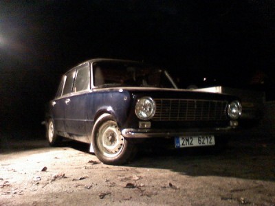

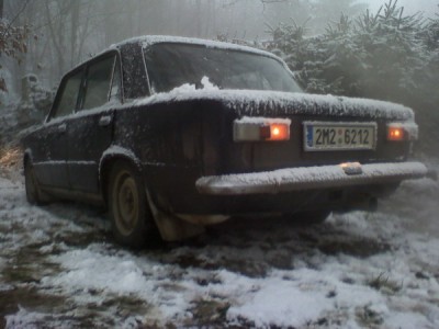

EDIT: tak něco jo.. někdo zazimovává auto do stodoly na špalky, ja jsem ho zazimoval na zimní gumy a zastěrky nech se má dobře, dokonce to i v zimě chytá, tak co by nejezdilo, na koukání sem si ho nekoupil.. :mrgreen:
jinak co jsem nějak udělal.. :roll: izolace je skoro completed, stejně i tak koberec, už jen spolujezdcova strana je potřeba doladit.. provedl jsem finální dořez pružin.. nainstaloval konečně přední značku, zprovoznil zadní brzdy a ruční brzdu.. dokonce i baterka v kufru už nelítá, za chvilku možná začnou fungovat i ostřikovače.. a kufr konečně nemusim otvírat jak blb hledáním lanku v prostoru kufru, ale už je zase na eletrice.. jo už mam i rezervu konečně.. topení jsem musel nasadit, bez něj by to bylo KO.. jo a nasadil sem jednu prahovou lištu na druhou nebyl čas.. :D
no a co se posralo.. začal cinkat kardan, zlomil sem pedál plynu, začaly vyskakovat kvalty na 2 a 3.. prave světlo si pořád žije svím životem.. totiž drží jen na dvou šroubech, takže mám automaticke naklápění světel.. :D
ale hlavní že to furt jezdí...

Nejak ti vybledly zadni svetla :mrgreen:
Calling name Bastl One
Little Red Riding Hood
Příspěvky: 2585
Bydliště: Olomoucity-Brnotown
Malda, to je tim jak v brně furt stojíš v zacpě na brzdě a nebo se snažíš někam odpočit, tak blikáš blinkrama, takhle to sakra dopadlo.. :ANAL:
