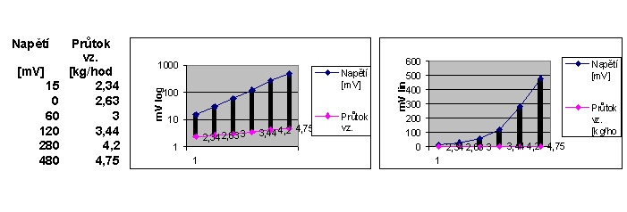

To Hurikan. Ještě malý dodatek do FAQ z ruské literatury k váze vzduchu:
Pozn.: Sestavit tabulku k tomuto grafu by bylo možné pouze na brzdě, evtl.na volné dálnici.
Citlivost VV se mění od 30 mV /kg/hod na začátku charakteristiky do 300 mV /kg/hod na konci.
[ Komentář přidal: Hurikán: út listopad 17, 2009 22:59 ]
Doplněno. ;) A.
