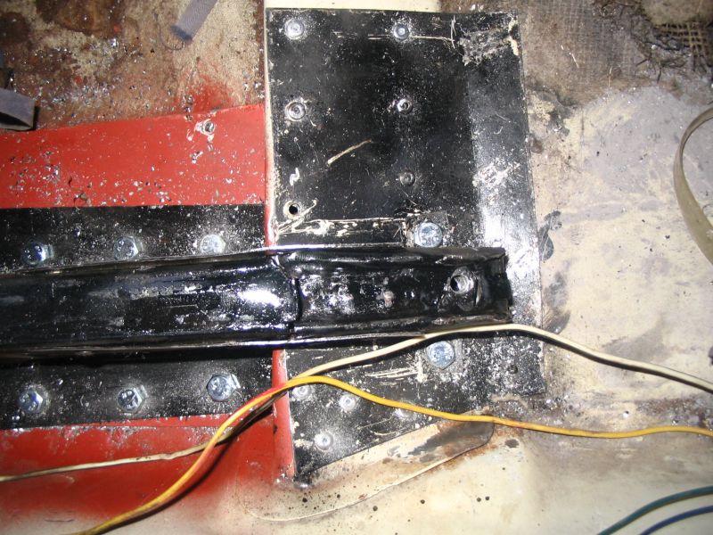

ladalover píše:Ta musela být už utržená, ne? Nechápu na čem to tam mohlo držet, když je to prorezlé až je tím vidět na chodník. :-(
Tak teď to vidím. Dal jsi sem víc fotek. :-)
Namáš strach, že ti mezi ty nanejtované plechy bude zatékat voda a porezne to tam?

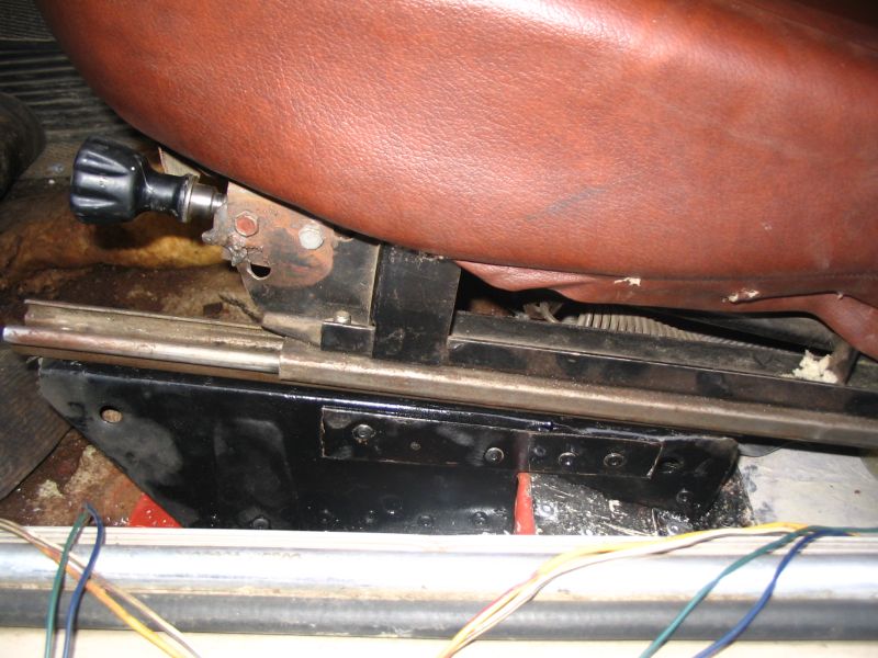

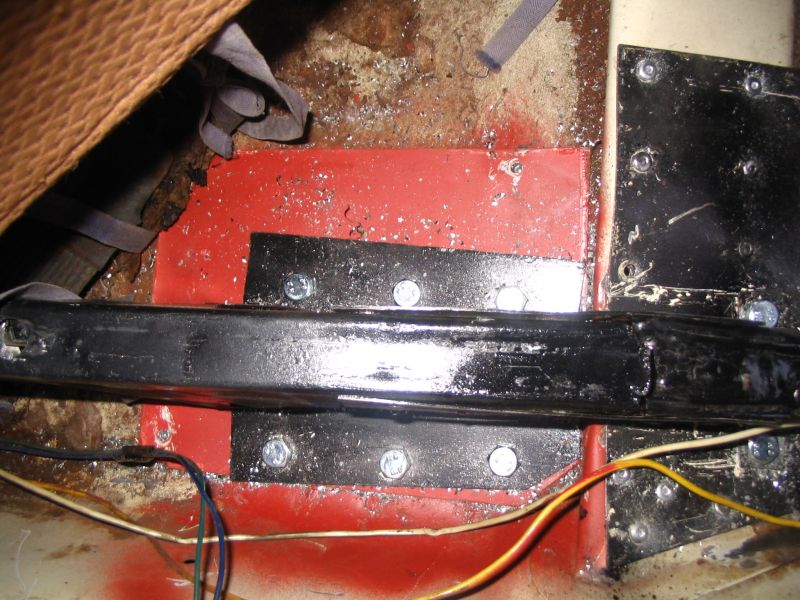

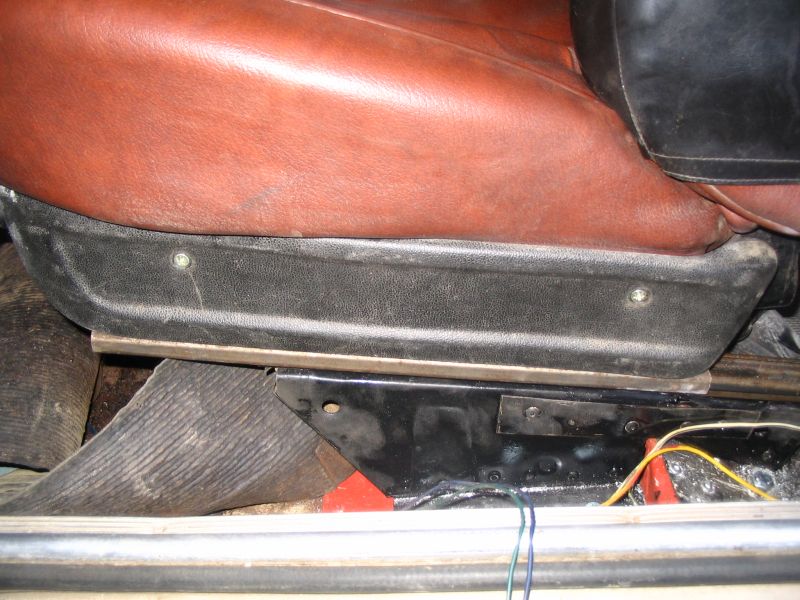

Na spod pojde do spojov tmel a navrch gumoasfalt a potom nastrek, ktory budem robit na cely spodok.
A bola utrhnuta. Asi po polroku, co otec kupil auto v roku 1985, dostal smyk - na zatacke bol vyjazd z pola, akurat prebiehala zatva a na ceste bolo nanosene blato. Isiel asi 80km/h, dostal smyk, hodinky v 80ke, dolu z cesty a trikrat sa prevalil cez strechu. Takze hned bola davana nova strecha a neviem co este.a sedacka bola nejako privarena, ale asi iba elektrickou zvarackou a odtrhla sa definitivne nedavno...

pokracovanie pribehu :)

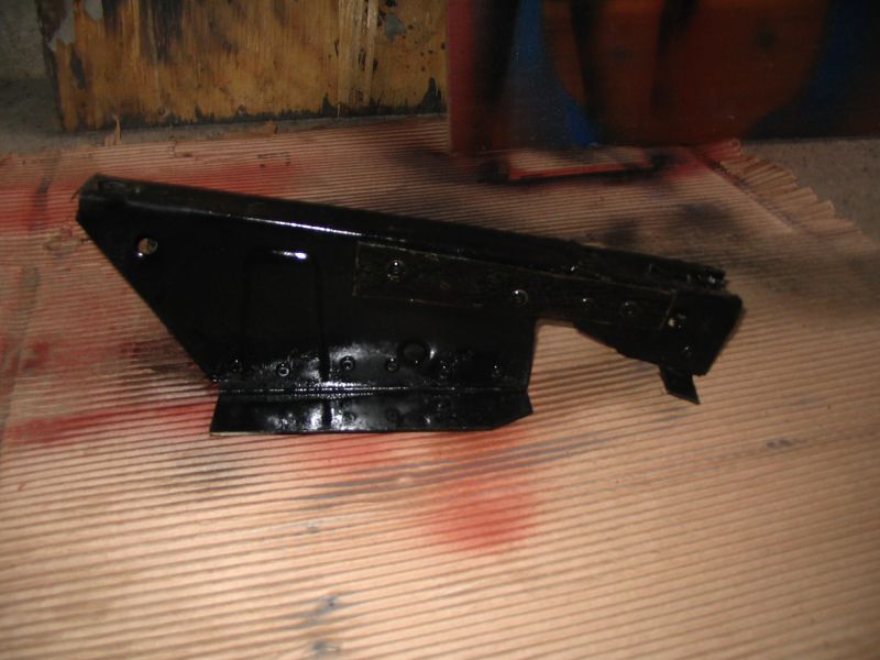

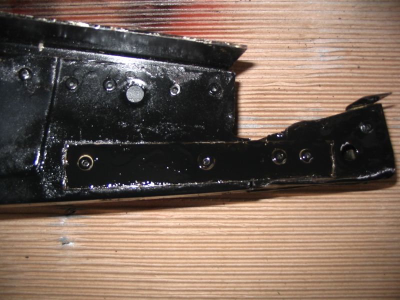

Příspěvky: 11675

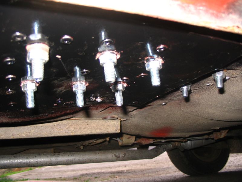

Příspěvky: 11675

Příspěvky: 11675
Laďuša píše:Krutor :mrgreen:
:twisted: :twisted: Tie srouby este skratim, aby tak neprecnievali, zatmelim a natriem gumosfalom :P :D
Příspěvky: 11675
ladalover píše::twisted: :twisted: :twisted: :twisted: :twisted:
......neuvěřitelné.....
:shock: :shock: :shock: :shock: :shock:
Drasticke, ale drzi to ako pes ježka :twisted:

A za chvíli to vyhnije kolem toho novýho a propadne se to kousek vedle :D Opravdu nad některýma metodama zírám :mrgreen:
Příspěvky: 11675
Yellow01 píše:vyhnije
Len pre informaciu, nebolo to vyhnite, ale vytrhnute. Keby to bolo vyhnite, tak to dam vyvarit. Podlaha je vcelku zdrava, nikde sa neprelamuje,ani nic podobne, v zime sa tym jazdilo asi 3 posledne roky a spodok bol natrety.
A ked prehnije, tak sa to vyvari :D

Než se stim takhle srát, radči bych to vyvařil... :lol:
Když se tě to takhle líbí tak no problem, držet to ale bude určitě stejně, neli líp jak od CO2. Jen by mne zajímalo, kolik bude ten žigul vážil po více takovýhle úpravách :) .

Stanley__001x píše:Než se stim takhle srát, radči bych to vyvařil... :lol:
Kazdy sa snazi vybrat si schodnejsiu cestu :)
Su tam 2 plechy 20 x 25 cm a jeden 15 x 20, nity a dva pliesky 2,5 x 15 cm. Ked sa vecer nenajem, tak to bude vazit rovnako :D
No a zvarat neviem, nemam CO a ked vyvarat, tak vsetko naraz ;) Mozno to je len docasne riesenie. Pri najhorsom sa to privari a srouby sa vyberu a je po probleme :)
Cory píše:Mozno to je len docasne riesenie
Jednotka dočasnosti je jeden "FURT" :D

Cory, když mužeš vařit, proč nevaříš??.. jako takovéhle praktiky jsme tu taky měli, ale jen dočasně.. to si měl vidět jak koukali na ondrovi nejtovaný sekerky na STK... mimojiné na autě by se nyty neměly ukazovat.. respektově na těch důležitějších částech...
Příspěvky: 11084
Cory píše:Kazdy sa snazi vybrat si schodnejsiu cestu
Taky jsem tak kdysi podobným způsobem přidělal sedačku, jen mi stačil elkový profil a 6 šroubů, dva roky to vydrželo, vařit nebylo kde a ani to nemělo význam. Možná kruté, ale účelné, pěkná práce.
