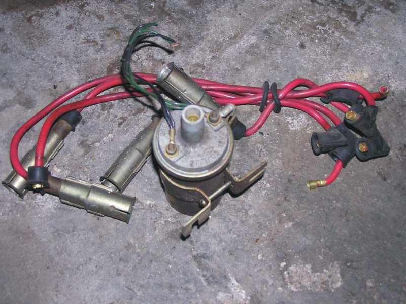

Dal jsem jiné kabely a cívku (made in CCCP) a zmizelo kuckání v nízkých otáčkách a fávo jede dobře.

Ty kabely jsou měděný?

Kabely jsou měděný.
Příspěvky: 6284
tavri píše:Kabely jsou měděný.
A nerušíš s tím příjem půlce města? :D
