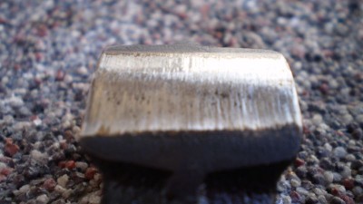

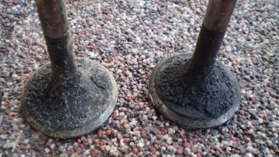

Tak ventily su nove, zabrusil som ich, na sacie som si musel vziat hrubsiu pastu, lebo boli akosi "tvrde" a nesli zabrusit. Po naliati benzinu do kanalov mi za 10 hodin klesla hladina cca o 1,5cm, tak som to už viac neriešil.

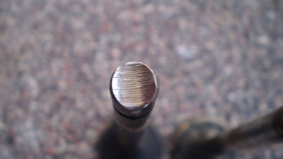

Tak ta stopka ventilu je krutá. :)

Cela ta hlava bola krutá a to este nemam odfotenu vačku :)

Tohle jsem viděl mockrát, nejen na Ladách. Je to nejen olejem (větinou jeho pozdními výměnami), ale i velkými vůlemi ventilů.
Nedá se s tím nic dělat, pouze kompletní výměna dílů. Naštěstí na Ladu to nestojí až tolik. Představte si, když se to stane na nějakém moderním motoru, kde každý válec má třeba pět ventilů.....

To je kombinacia stareho oleja zmiešaneho s benzinom (derava membrana podavacieho cerpadla), velkych ventilovych voli a potom nasledneho nastavenia vole ventilov v servise na "fest" aby to neklepalo. Auto ma najazdenych 70tis. km.
Podotknem, že nove ventily vyšli na 35eur, pretože sa našli v predajniach stare zasoby, inak z Ukrajiny by vyšli drahšie.

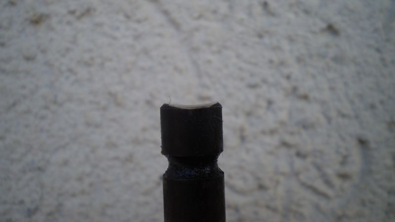

Zdravím stala se mi taková věc, po seřízení ventilů (širokou měrkou 0.15mm) motor šel o mnoho klidněji a také se ztišil, ale po zhruba třech měsících ježdění začal mít trochu nepravidelný chod. Tak mě napadlo zkontrolovat ty ventily no a ani na jeden ventil jsem tam nemohl dostat tu měrku tak by mě zajímalo jestli nevíte co se mohlo stát, pojistné matice jsem dotahoval dostatečně.
