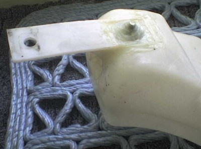

No samozřejmě bych počkal na nějakou garnačku.... Zřejmě to budou řešit výměnou, tak podle mě není co ztratit, třeba ta nová neprdne, problém u 2111 je taky v tom, že je mezi těma šroubama nádržka moc napnutá a prdne v tom čudlíku. Já tam mám novou, nevim jak dlouho, ale zatim drží, plus sem dostal náhradní, kterou opravil Skalouš - je zesílená v tom čudlíku pomocí šroubu a podložek a řádně omatlaná silikonem, aby to těsnilo, viz foto
ja nadržku v miste praskliny roztavil pomoci maleho horaku a z tavne pistole jsem tam vytlacil kus lepidla,, slilo se to v jedinou hmotu a drželo to, ale nikdy jsem ji tam už pomocí toho druhého šroubu neuchytil. preventivne.
to lepidlo z tavne pistole ma vyhodu že je dost mekke a ani pri mrazech nezkrehne a nelame se .
Jinak lepeni polyethylenu a polypropylenu je samo o sobe dost věda, chemopren sice prilne a ale moc prilnavost je stejne jen docasna ...sice to neni namahane ale na dlouho to neni.

Dejte pod ty šrouby gumový kroužek, ať to nepracuje s kastlí.
