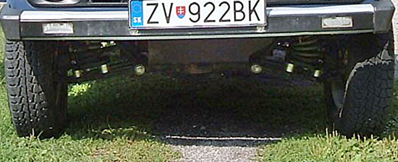

Pokracovanie. Drobnosti co som robil doplnim neskor, ale dnes som nahodil A/Tckove Matadory v rozmere 205/80 R16, v reale maju priemer skoro 74cm. Hlavne je ze nikde nechytaju ani pri zatacani, ani pri zatazeni ani pri vykrizeni. Ale poviem Vam je to na milimetre

pretoze by to neslo vyrobit tak ako by som si predstavoval. Na sustruhu sa daju podlozky odpichnut len rovno teda keby boli jedny nizsie a druhe vyssie tak by to sedelo len na krajoch tych podloziek...
asi to budem robit este ked budem osadzat pevnostny dif, ak sa ho podari posunut mierne nizsie aby tak netrpeli polosy, dam tam miesto tych podloziek platnu na jednej strane vysoku 40mm a na druhej 20mm...
a ja bych malem zapomel ze tieto podlozky su 35ky a vyssie tam uz nedostanes ani keby ako sa snazis, aj toto sa pri krizeni oprie o kryt prachovky homoklbu. A medzi miskou pruziny a polosov je asi 4-5mm medzera
