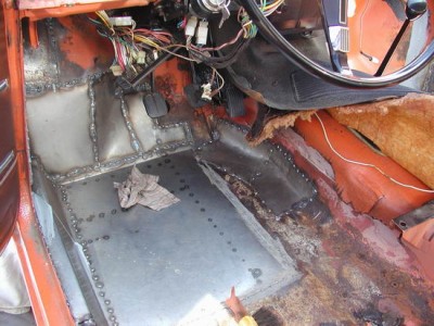

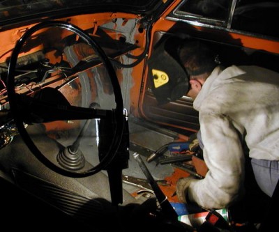

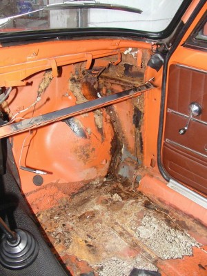

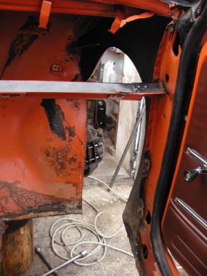

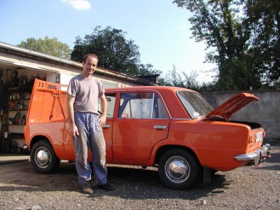

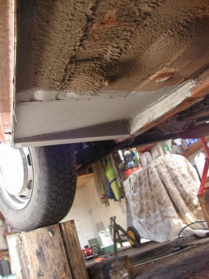

Tak jsem se konečně dostal ke spracování fotek z vyvaření Oranžády, které jsme podnikli s Montér Koljou. Tož ještě jednou bych chtěl Honzovi poděkovat, že přes všechny starosti, co teď má, si na mě našel čas a pomohl mi s tou mojí děravou podlahou.
Co se vařilo: sekery, podlahy, podběhy, sloupky dvěří ze strany od kola, nosník od věže ke sloupku dvěří + nějaký drobnosti.
Implantát z Ladátora :-)
Po cestě pršelo ...
Po cestě pršelo ...

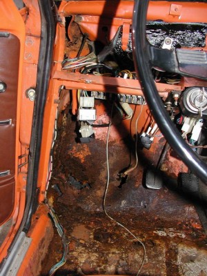

Když do auta teče ...

Honza v akci
Honza v akci
Díra pro implantát z Ladátora

Wow, a to sem si myslel, ze to mam shnily :finga:

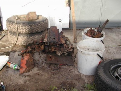

a poslední
Tož toto všechno jsme vyřezali ...
Mistr svářeč
Mistr svářeč
Podlaha řidiče
Podlaha řidiče
Příspěvky: 9512

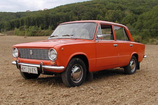

Nyní má autíčko vše natřené, vystříkané dutiny, nastříkán spodek, vše namontováno, zaizolováno :-)
Oranžáda v plné kráse

Vašátor píše:Oranžáda v plné kráse
V Bosonohach vjela na pole :lol:

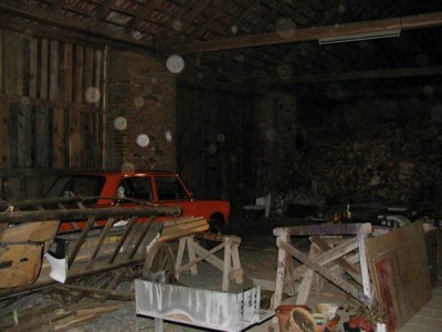

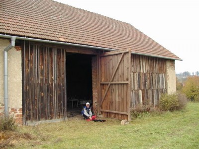

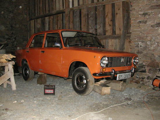

Mno, právě jsem se vrátil z Vysočiny, kde jsem byl uložit Oranžádu k zimnímu spánku. V první řadě se musei spravit vrata od stodoly, aby je bylo vůbec možné otevřít. Pak odnosit haldu desek, stará dřevěná kola, posunout žebřiňák a hurá parkovat. Oranžáda dostala na lak autovosk, na chromy rovněž, dutiny jsem ještě jednou pro jistotu lehce stříkl, nakonzervoval motor, chladící médium naředil na cca -18°C, autíko postavil na špalky a vymontoval baterku 8). Nyní už bude pouze spinkat až do jara. Možná občas protočím motor, ale to se ještě uvidí.
Jen bych se zeptal, čím autíko přikrýt proti prachu a aby to bylo dostatečně prodyšné a nevlhlo to? A bylo to cenově přijatelné.
nová &amp;quot;garáž&amp;quot;
nová &quot;garáž&quot;
Autíko na špalkách :-)
Boj s vraty - konečně se nám je podařilo otevřít, ovšem ještě na nich práce bude - moc nedrží.
