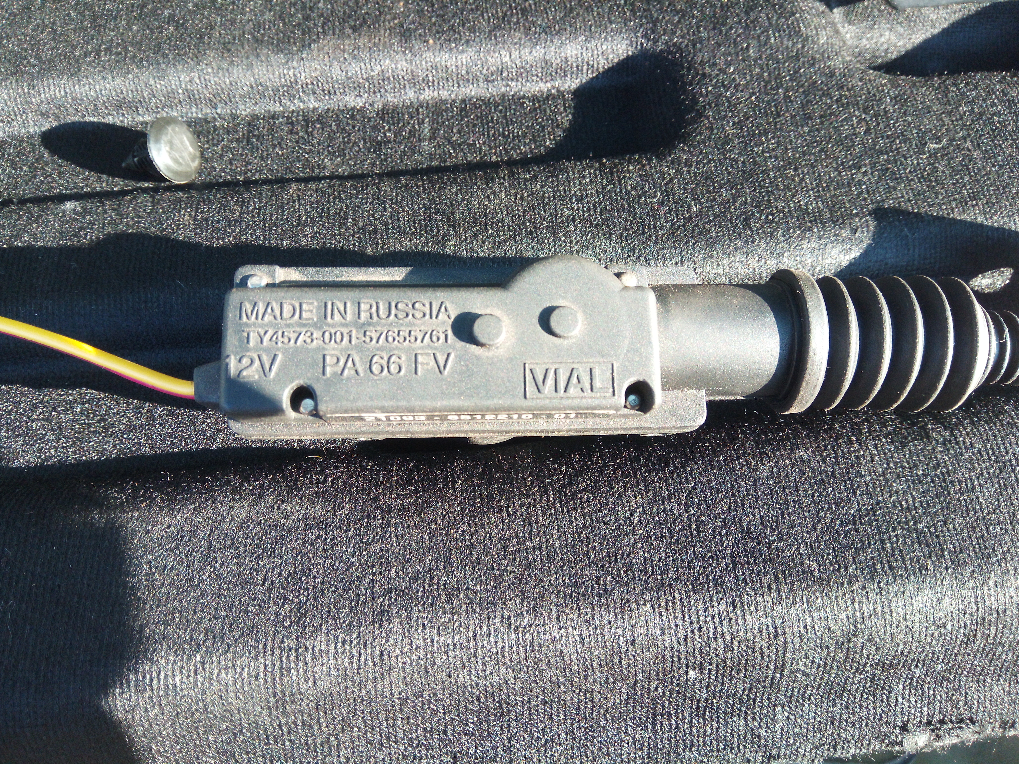

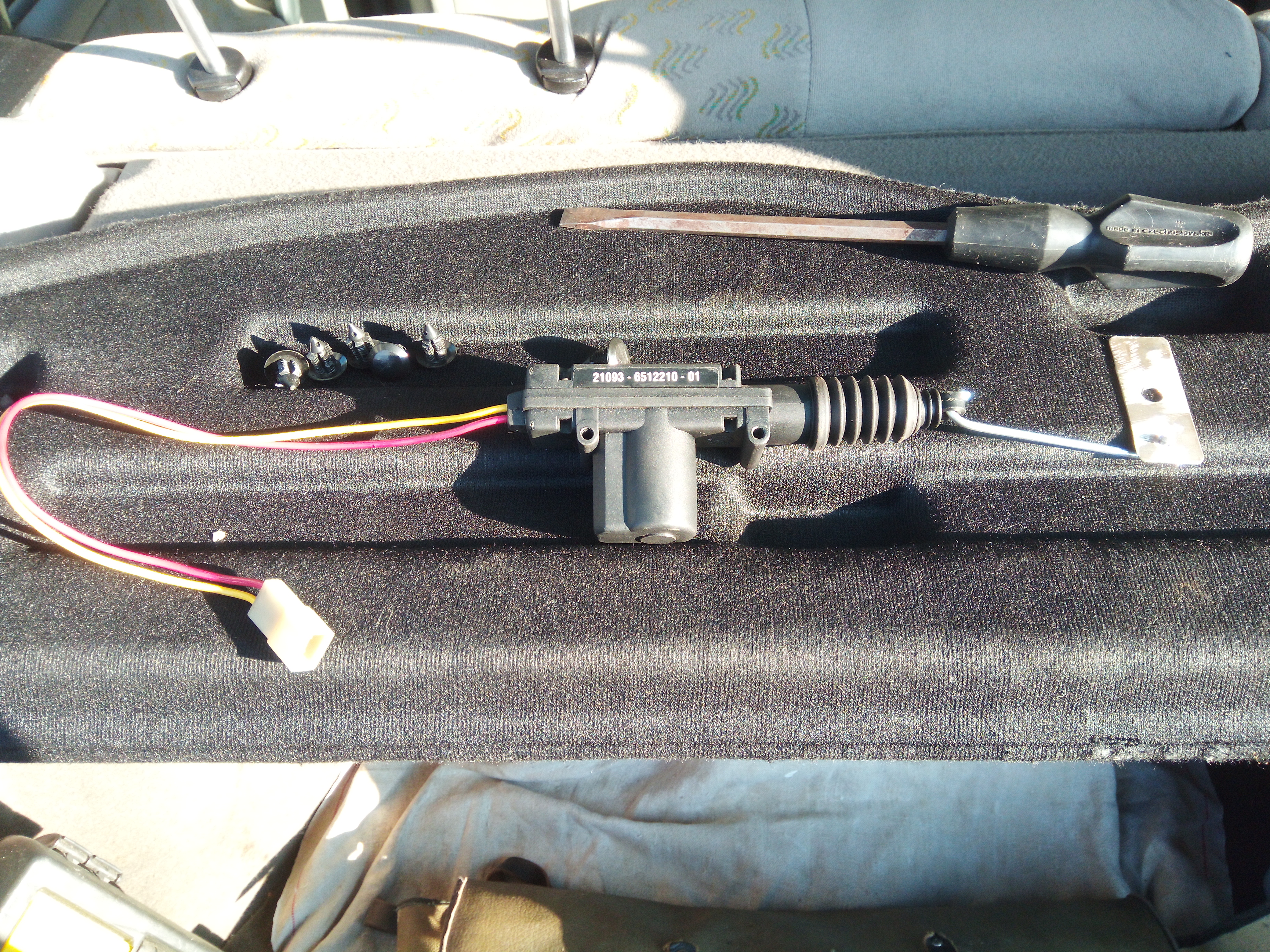

Tak jsem to rozebral a urobil video, není to nějaká profi kvalita neb jednou rukou držim mobil a druhou ovládám zbytek :mrgreen:
Tak snad už to bude k pochopení....
https://photos.app.goo.gl/U14qWtK3B5FqbOPa2
A ještě foto toho serva:
Příspěvky: 6296
Re: Kalina - Radůzovka
obyč servo
Příspěvky: 10676
Tyhlety serva jsem měl v sadě centrálního zamykání a DO k domácí předělávce od Jablotronu. L.
