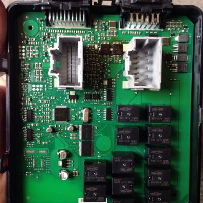

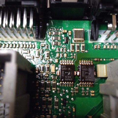

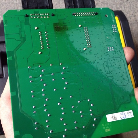

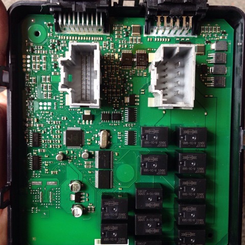

Pri hľadaní schémy zapojenia pre možnosť doplnenia otrasového snímača k alarmu, som narazil na zaujímavé skúsenosti ruských majiteľov LAD-oviek najnovších generácií, kde opisujú drobné poruchy v bloku CBKE - Центральный блок кузовной электроники – ľudovo povedané v bloku „komfortu“, ktorý ma na „starosť“ skoro všetko čo sa týka ovládania a zabezpečenia komfortu:
- Alarm;
- Riadenie stierače čelného skla v režime "ručného ovládania";
- Riadenie stierače čelného skla v režime "automatického riadenia“
- Riadenie ohrievače čelného skla;
- Okno - ovládacie zadné kúrenie a elektrické ohrievače;
- riadenie parkovacích svetiel a denných stretávacích
- Riadenie tlmeného svetlá, parkovacieho svetlá, denné svietenie
- Správa diaľkových svetlometov;
- Riadenie osvetlenia priestorov;
- Správa napájania
- Centrálne zamykanie: zamknutie / odomknutie dverí, na kľúč,
- Tlačidlo, dvere, tlačidlo na module dverí vodiča;
- Otvorenie veko kufra (koncová brána) tlačidla v kabíne;
- Ovládanie elektrickej energie okien;
- Diaľkové ovládanie;
- Elektrické ovládania bočných zrkadiel
- Kontrola vyhrievanie predných sedadiel;
- Osvetlenie batožinového priestoru, .........
Najčastejšie poruchy sú pri smerovkách, kedy nefungujú do niektorej strany a porucha vzniká preťažením IO a následným jeho vypálením. Našťastie modul nie je zaliaty do gumy či živice a dá sa ľahko vymeniť, do konca ani cena nového nie je likvidačná ako u západných značiek, lebo sa pohybuje o kolo 90€ v kurze.
