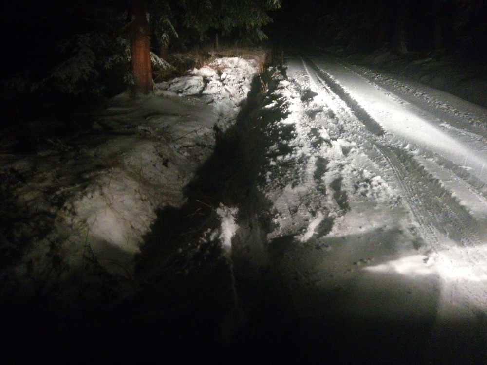

Já dnes vyzkoušel co to je zajet a vyjet z příkopu... Boční náklon jsem větší asi nezažil, ale alespoň mě to donutí taky ten naviják zapojit, zatím jen nainstalovaný...
Příspěvky: 4004
Re: Niva Mara
To biele okolo je co, muka sa rozsypala? Nepametam kedy som take videl :D

To je snieh, :mrgreen: zvenku na skle, zevnitř zamlženo, tak jsem při zapínání ventilátoru a stěračů sjel dolů... Dnes nakydalo...

Asi 4x jsem se zasekl, ale podařilo se rozhoupat, nakonec jsem vjel do lesa a objel jsem tu strouhu, na silnici bych se nevyskrabal... A to mám jen 215/75/15 SUV pneu spíše letní :mrgreen:
Zítra obhlídku podvozek, při tom sjezdu to bylo docela krutý, ale v motoru vše zůstalo...
Bez mezinapr. uzávěrky ani prd, to by nedalo...

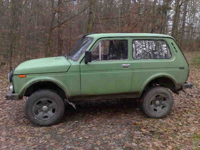

Mi nadbyva 1 disk co mas na foto s temi sipovymi trojuhelniky, radeji bych ten s kolatyma dirama.. Tekhle mi dopadla vzhledově, docela rychle chytla patinu :bear: :bear: :bear:

No já mam na jedné straně dva s kulatými a na druhé dva se sešlapnutým trojůhelnikem... Ale jak sjedu tyhle SUV tak je chci dát pryč, mám už 4 sady na nivu a to je moc... Škoda že jsem to nevěděl dříve, když jsem ji koupil tak tam byli 3+1kul. tyto typy... Ale nechtělo se mi to přezouvat... Dal jsem je s tou bilou pryč...
