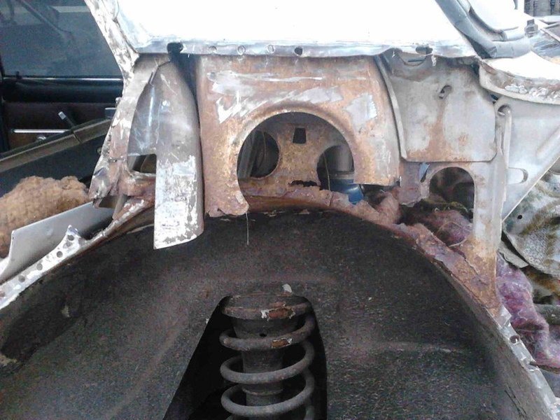

Na aute sa pracuje v plnom nasadení, máme zhodené predné a LZ blatníky, predné podbehy sú z 80% vyvarené ale monetálne to viazne na zadnom podbehu ktorý vyzerá takto: Obrázek
Nevála sa to doma niekomu?
Ďalej mám problém s oddelením zadného blatníka od C stĺpku a spod dverí, je na to ňáky grif?
VAZ 21011 - 1976 - plyňák
Repliky koncoviek výfuku

Viko píše:Ďalej mám problém s oddelením zadného blatníka od C stĺpku a spod dverí, je na to ňáky grif?
Ten spoj blatníku s C sloupkem je po celé délce probodovaný (pod tou lištičkou). Musíš to odvrtat a jemně odstranit ten zbylej plech podsunutej pod sloupek, je to tam zastrčený už jen asi 1 cm.

Po 3/4 roku som našiel čas a chuť pokračovať s 2106, začal som odnesením ŠPZ do depozitu :D Ďalej som odvŕtal ten arcihnilý podbeh a misku rezervy . len čo teraz s týmto? Vyrezávať to budem radšej postupne, ale nehrozí aj tak klesnutie C stĺpku?
