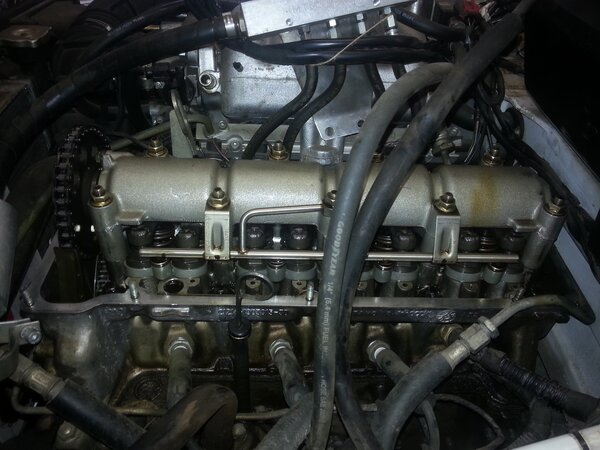

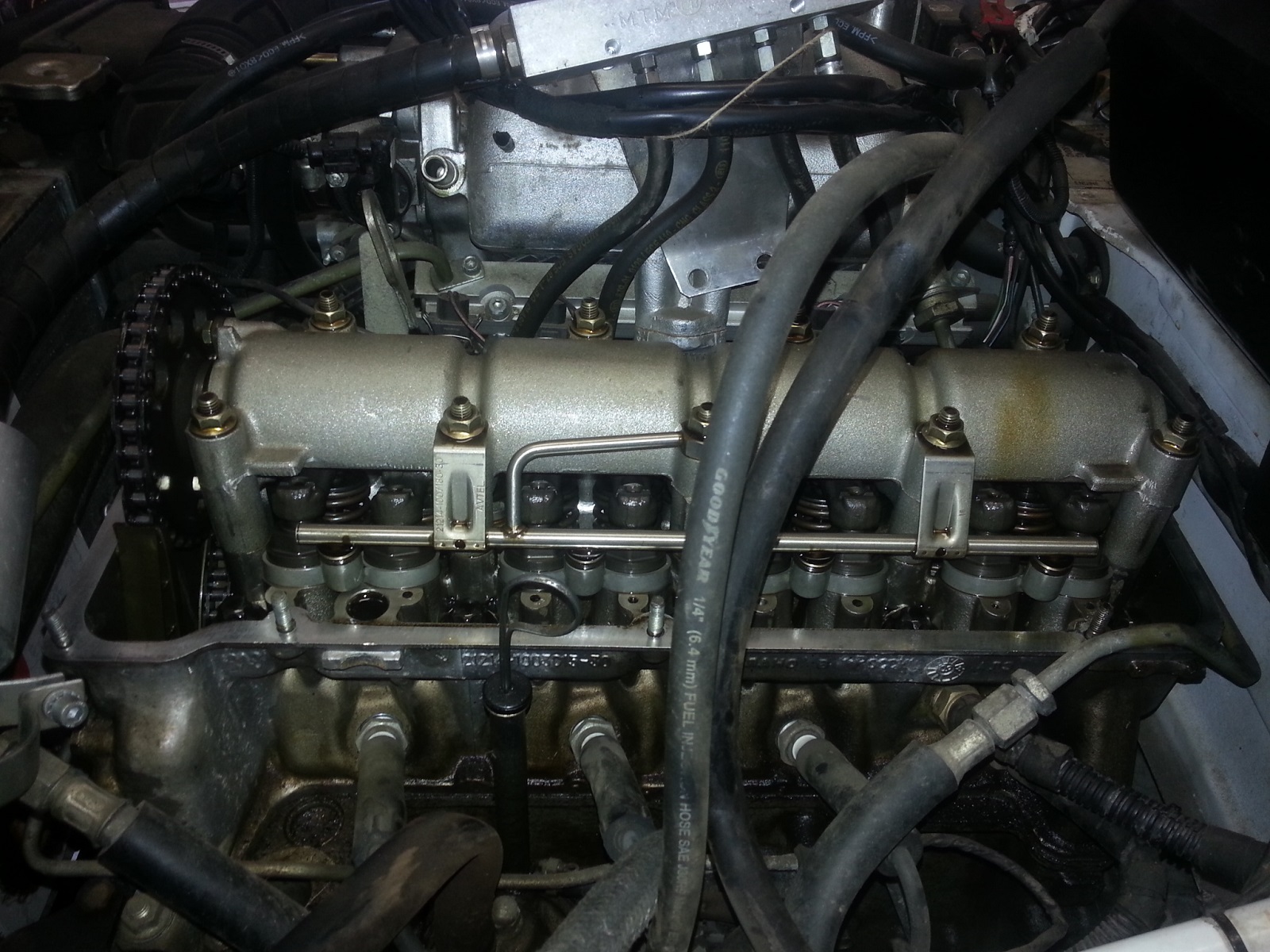

Pro zajímavost starší fotka z výměny čidla vačky. https://forum.ladaklub.com/viewtopic.ph ... 30#p478884
