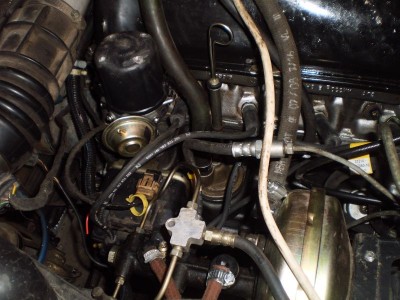

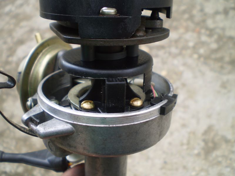

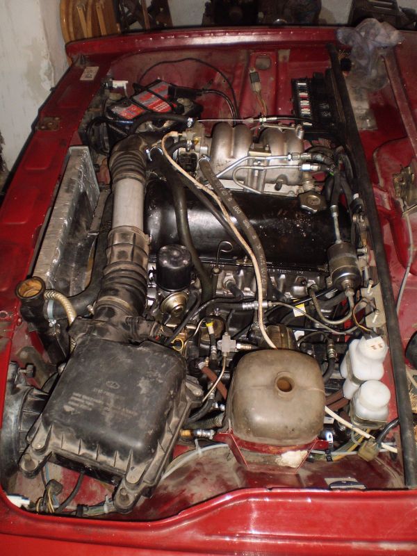

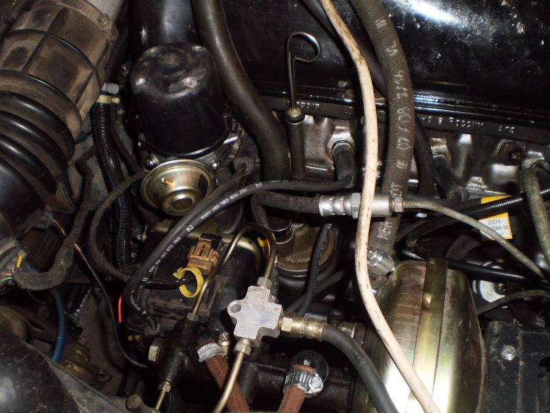

Motor je uz viac-menej poskladany, chyba uz len nasadit prostredny a zadny diel vyfuku a este trosku dorobit par veci v kabelazi. Bezkontaktny rozdelovac som upravil tak, aby nahradil snimac vacky a nastavil na pozadovanu polohu.Ta zrezana hlava rozdelovaca je poriadny kolchoz, ale ak to bude fungovat, casom mozno vymyslim nieco ine :mrgreen: Asi budem musiet zakupit novy chladic urceny pre MPi, ktory ma horny vyvod na opacnej strane, pretoze si to nerozumie v hadicou sania a filtrom.

ozaj, chladic zatial nekupuj, mozno vymenime.... vyzera to, ze dam sanie na druhu stranu a tym padom budem mat ten MPIckovy navyse... Mne by najlepsie vyhovoval z Nivy 1.6, ale musi to byt povodny mosadzny :x
