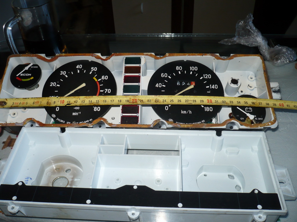

Jestli se nepletu tak přístrojovka z Nivy je tvarově jiná - nahoře širší a dole užší - tuto by si musel dát vzhůru nohama.
http://www.ladawiki.de/index.php/Datei:Kombi02.JPG
Lada 4x4 1.7 MPI 2017 Clasicc
Re: Přístrojová deska - Niva

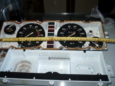

Luděk Musil píše:Myslíš tím "pasovala" jen štít s přístroji nebo celou palubní desku?
Palubní deska ze sedmy jako taková je o pár cm kratší, zato přístrojový štít se do původní palubní desky nevleze anžto je delší.
Jen štít s pristroji.
hush píše:Jestli se nepletu tak přístrojovka z Nivy je tvarově jiná - nahoře širší a dole užší - tuto by si musel dát vzhůru nohama.
to mi vůbec nedocvaklo že je to vzhůru nohama :oops:

Bez zásadních úprav nepasuje.

hore nohami je ale len ten plast navrchu, to predsa nie je problem :lol:

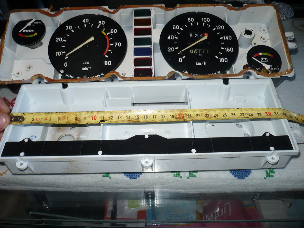

Taky si myslím že by se budiky měly dát otočit,
ovšem hloupé je jak píše Luděk M. že je ten 07mičkovej budíkový štít širší, je to o hodně?
Nechci dělat nevratné úpravy.
nevratne upravy by si musel robit len na tom 07mickovom paneli. Je to sirsie o dost, na stole mam zrovna rozobraty stit z Nivy a starej Samary(ten maly), zajtra si skocim k mame pre 07mickovy a prioracky tak potom to mozem presne pomerat. Zatial to vyzera lahko upravitelne 8-)

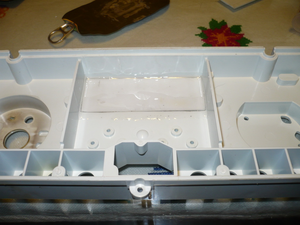

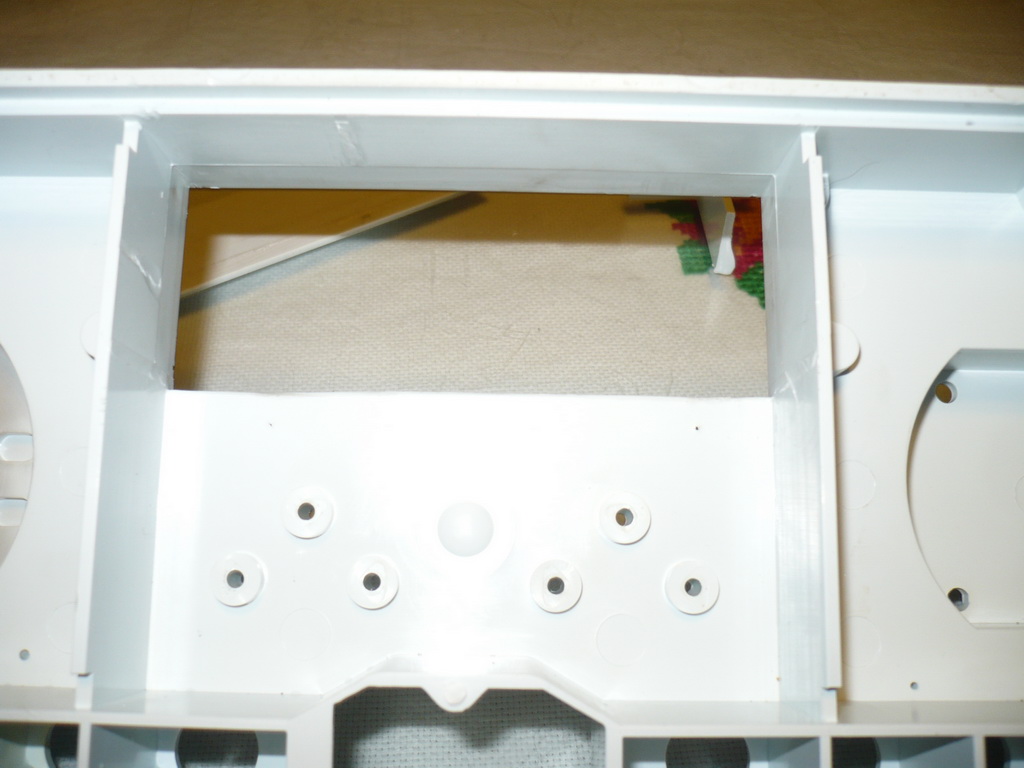

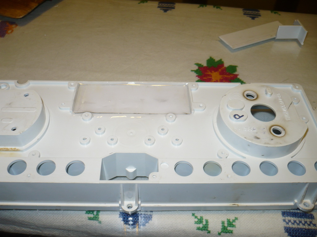

Takze rozhodne to chce preskladat do povodneho nivackeho obalu a zmenit polepy.
A dalsi postup:
vyrezané
vyrezané
zalepené
zalepené
21213
21213
2107
2107

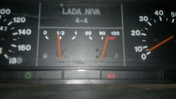

Prosim vás poradte mi k čemu je ta červená kontrolka,po dvou měsících vyvařování a skládání se přece něco musí rozsvítit ;-( Myslim že je to ruční brzda a le nevim to jistě????
a ještě jeden dotaz občas se mi rozsvítí kontrolka motoru oranžová,to znamená co??, díky
Příspěvky: 7424
Ta červená kontrolka je brzda, ale... Fotka je neostrá, tak pokud je uprostřed "P" je to ruční brzda, pokud je tam "!" je to brzda provozní (a může být třeba méně brzdové kapaliny).
Žlutá motoru může znamenat cokoliv kolem motoru, zapalování a spalování - nejlépe na diagnostiku.
