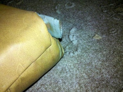

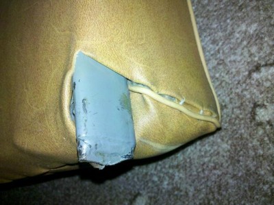

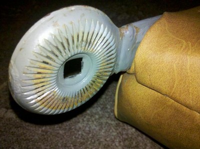

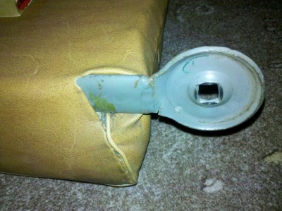

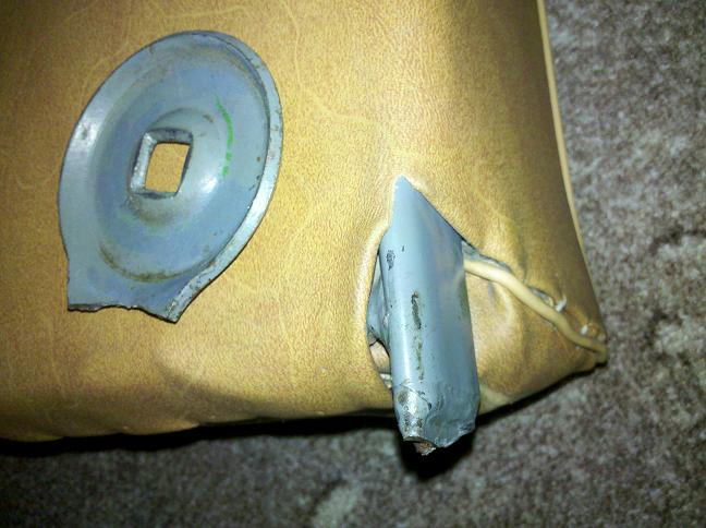

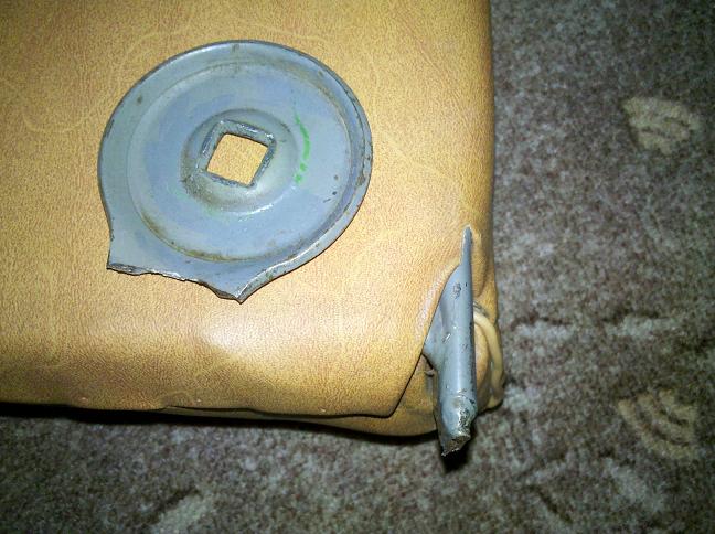

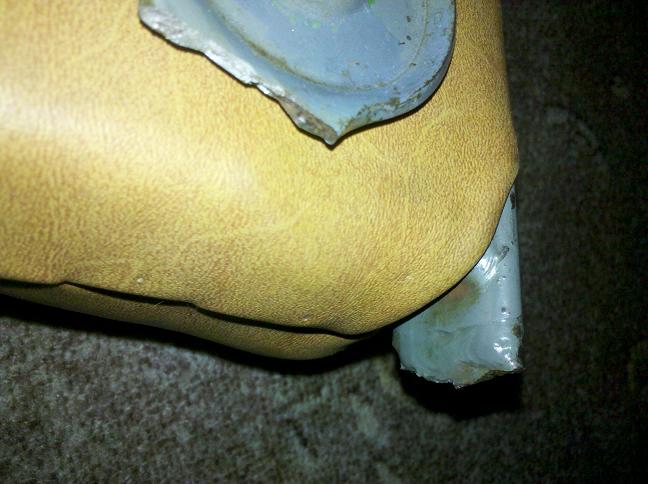

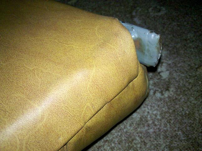

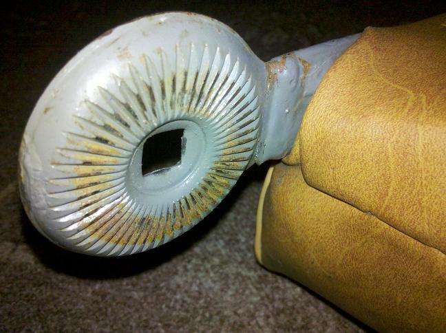

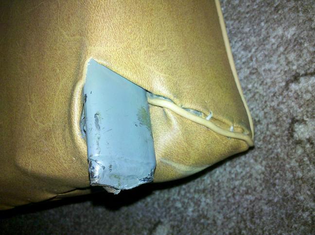

A teď potřebuju radu, od kohokoli, hlásím stav nouze 8) , večer bych měl vědět co s tím, v šest mám domluveného "svářeče". :rolleyes:
Jak tohle svařit a nezničit tu koženku? Tušil jsem že to bude potíž, ale vymontoval jsem to a začal řešit až včera.
Moc děkuji všem za zkušenosti a náměty, jak to chladit, jak sundat koženku, jak je sedačka vůbec potažená, resp. z které strany to načnou a stáhnout atp. COKOLI!!!!
Kdyby ta sedačka byla šrot, kašlu na koženku, ale ona nemá chybu.

Re: Teepeeho Škoda 1100 MB De Luxe
Příspěvek od Roman »
Je to bezna skodovacka "zavada". Riesili sme to tak, ze kozenku smerom k sedadlu sme obalili mokrou handrou (snazili sme sa kozenku vytlacit, co najdalej od zvaru a varilo sa to elektrikou. Druha moznost je rozparat spodny spoj, ale potom sa treba pohrat so zasitim....(skryty sev)
Roman píše:Je to bezna skodovacka "zavada". Riesili sme to tak, ze kozenku smerom k sedadlu sme obalili mokrou handrou (snazili sme sa kozenku vytlacit, co najdalej od zvaru a varilo sa to elektrikou. Druha moznost je rozparat spodny spoj, ale potom sa treba pohrat so zasitim....(skryty sev)
Romane díky! Že je to běžná závada jsem už slyšel, zde se to potvrzuje, nikdo z lidí kdo na té sedačce kdy seděl nemá odhadem přes 75kg.
Než jsem to viděl, říkal jsem si, že stačí mokrý hadr. Ale je to fakt hodně blízko, takže to odpoledne ještě před vařením prohlédnu, kde bych to mohl rozpárat. Každopádně mokrý hadr určitě ano, a k tomu ten cípek opěradla asi celý namočím do vody, však ono si to vyschne. A když bude koženka mokrá i zespod, snad se lépe ochladí.
No a ten rozpáraný šev? Vždyť to tam stejně nebude vidět, asi by to nebyl problém. Lepší blbě sešitý (což sedá opravit vždycky) než nevratně seškvařený. A jestli to praskne v budoucnu znovu, už to budu mít napáraný.
Vařit jsem to chtěl nechat COčkem, přijde mi to elegantnější, jistější a efektivnější, ale ve skutečnosti vím o sváření vím prd, takže si taky rád nechám poradit.
COčko na to asi bude nejlepší, nedělá toliko tepla jako oblouk či (to ani nezkoušej) švajc. L.
Potah opěráku je řešena tak, že je ušitý a natažený z vrchu dolů na kostru sedadla. Tam je buď sešitý ztraceným stehem, zatavený (stejně jako prolisy v kožence), či zahnutý a zajištěný takovými plechovými sponkami. U tebe to vypadá na ztracený steh, čili odpárat, celý koženkový potah stáhnout (jde to docela blbě, musíš tahat ve dvou ... neboj, vydrží to) a potom nejlépe ještě oddělat molitanovou výplň.
Mě bylo divný, jak to mohli očalounit, nikde žádný viditelný šití, vše jakoby zevnitř. Takže ztracený steh, alias skrytý šev. Díky kluci, asi to risknu, když to rozpářu, tak to snad půjde sešít a dole to stejně nebude vidět, i kdybych to hned nesešil. Když se to spálí, bude s tím ámen, a to se mi nelíbí.
Přemýšlím ještě nad tím, proč je ta dolní příčka (mezi úchyty opěradla) na jedné straně nasouvací? Nevyužívá se to nějak při montáži čalounění??
