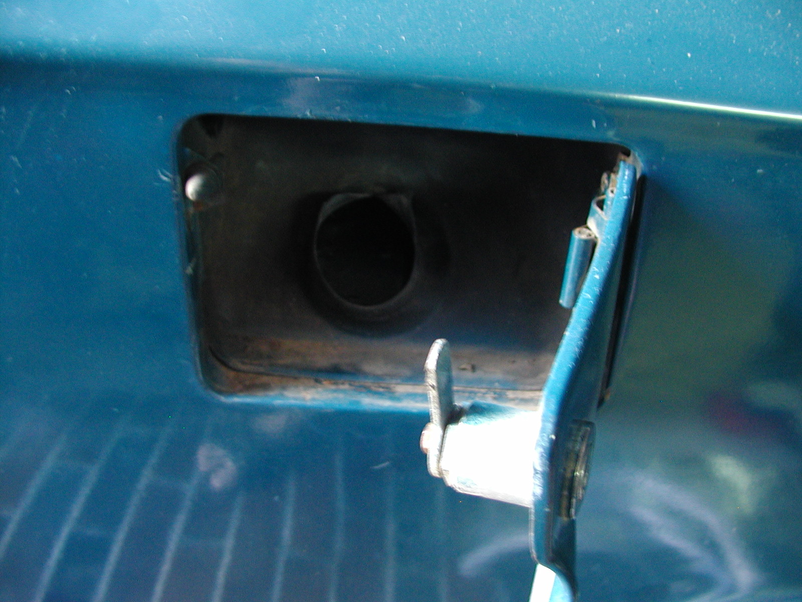

Přikládám slibované foto. Pozdě, ale přece .... nešel inet
. V podstatě jsem se s tím neštval a těsnící gumu tam nechal. Alespoň to i tak hezky utěsní
