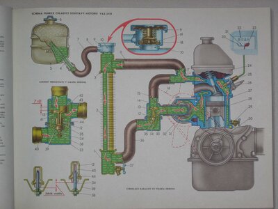

pozeral som si manual a jedna vec mi nejde do hlavy. je tam taky maly okruh, kde sa toci kvapalina vlastne len v motore a az ked sa zohreje termostat ju pusti do chladica. sikovne opatrenie na sibirsku zimu, ale nielen... logicke...
ak je vsak teraz zima a ja odpojim dolnu hadicu pod chladicom, hornu hadicku pri sani, vytecie mi komplet kvapalina, alebo len z dolneho okruhu, teda od termostatu dole...? neostane mi v motore termostatom zavreta cast starej kvapaliny?

Schéma napoví ... 8) Dostupné po přihlášení v digitální knihovně LADAklubu, Osobní automobily VAZ; B. V. Jeršov, M. A. Jurčenko. http://www.ladaklub.com/knihovna.php
A jak to čtu, žádná zmínka o výpustním šroubu na bloku. Stačí povolit ten a dole vypustit chladič (kovový raději odpojenou hadicí, plastový stačí výpustním šroubem). Hadičku u sání nech být. Marek radí při plnění vyndat snímač teploměru v hlavě pro dokonalé odvzdušnění, já ho nikdy nevyndaval.

cize co? stale to vyzera tak, ze ked je zima, ten ventil bude zavrety a vypustenim ostane v malom okruhu, teda v motore chladiaca kvapalina, ktora nevytecie, kym sa neotvori...
ci narazas na vypustenie pomocou tych dvoch kohutikov, jeden na bloku, druhy na chladici...? to by bolo idealne, ale v reali som ich tam nevidel. som pozeral video, rus vravel, ze tam ani niesu na niektorych modeloch a ze treba hadicu surovo odpojit... to by ale nestacilo, ci?
ps. tu hadisku na sani odpajal kvoli tomu, ze je to najvyssi bod, vyssi nez senzor teploty... ale v principe je jedno, zkade chyti vzduch. hlavne je dostat to z motorovej casti von...

radoniva píše:ak je vsak teraz zima a ja odpojim dolnu hadicu pod chladicom, hornu hadicku pri sani, vytecie mi komplet kvapalina, alebo len z dolneho okruhu, teda od termostatu dole...? neostane mi v motore termostatom zavreta cast starej kvapaliny?
Ziadne hadice neodpajaj, staru stvrdnutu hadicu ked rozpojis, tak nasledne ked ju das naspat a akokolvek silno utiahnes paskou/kovovou sponou, vzdy bude tade slzit alebo kvapkat a budes musiet zhanat nove hadice a cele to robit na viac pokusov! Pouzivaju sa vypustacie skrutky pri otvorenom viecku chladica. Ked otvoris vypustaciu skrutku na chladici (a za predpokladu, ze termostat je funkcny = uzavrety a tesny pri beznych teplotach okolia, nielen teraz v zime, ale aj v lete), vytecie iba voda z chladica. Ked otvoris vypustaciu skrutku na bloku, vytecie zvysok z motora a kurenia. Akurat je pri dobrom termostate fakt problem znova napustit kvapalinu do chladiacej sustavy - ja som na Nive SPI musel odskrutkovat obe cidla teploty vody, bez toho sa tam drzal vzduch napriek chladicu plnemu po okraj, pustenemu motoru a stlacaniu hadic, aby som vyhnal vzduch.
