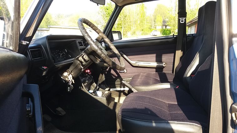

Včerejší výměna interiéru.

Roman 2105 píše:Včerejší výměna interiéru.
Sluší mu to :D Víc, jak ty původní :wink:

Příspěvek od Roman 2105 »
valda1971 píše:

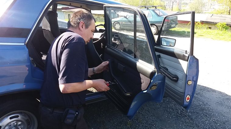

Také jsme z toho byli úplně unešeni. Nejdřív jsme vyměnili sedačky a po dalším uvažování u kávy jestli vyměnit i tapecy na dveřích, jsem nakonec zahnal lenost a práce pokračovala :D
PS: když se vařilo kafe, to se sešlo pomocníků (podle těch aut to tak vypadá :rolleyes: )

No jóóó - ale když všechny auta jsou vaše :mrgreen: Jinak věř, že bych pomohl, při demontáži jsem byl první se šroubovákem c ruce :D

Já vím, že bys pomohl (lógru bylo dost :mrgreen:) . Pravda je že aut tam bylo víc než pomocníků. Moskvič se na to nemohl dívat, tak radši zůstal schovaný v garáži :)
PS: první jsi měl šroubovák v ruce Ty a jako druhý s ním upaloval pryč pejsek :D
