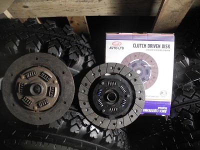

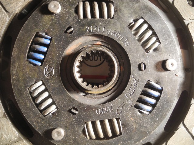

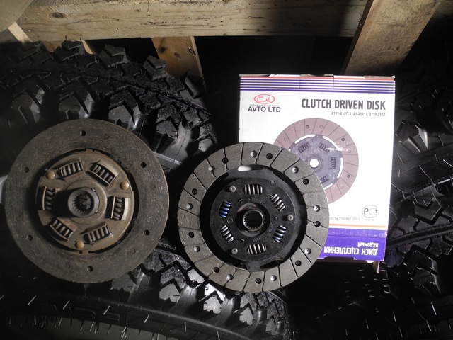

Re: Spojka
nám dotaz na lamelu, dostal jsem se ke kompletaci spojky, lamela se mi zdála už horší- celkem 6 mm ale k nýtků blízko.. Přišla mi nová 2123, no a je to ta užší. Že tam původně je širší, to mi nenapadlo, že už na to někdo přede mnou šahal (r.v.95). předpokládam, že když použiju tu předepsanou užší (myslím, že ji tu někdo i haněl), tak se mi vybrousí do setrvačníku i přítlačáku a už budu muset příště osadi jen ten uží typ. je to tak? Mám ještě jeden rezervní z 2101, ten má ale z výroby měkké pružiny a to by asi nedělalo dobrotu. co myslíte?
2107 a 21214
Re: Spojka
Hanil som to okrem inych aj ja. Ta uzsia sa pouziva v kombinacii s tvrdym pritlacakom(2121), aby vydrzala aspon chvilu. Lenze 1995 ma este prabdepodobne od vyroby spojku 2106(a to je siroka lamela a stredne tvrdy pritlacak). Ja by som si ju do auta nedal ani za svet, spalis ju v tej najnevhodnejsej chvili niekde v terene. A s tym typom 2123 sa nemylis? 2123 ma totiz spojku priemeru 215mm, stara Niva 200mm. (ale je mozne ze ma este ine ciselne oznacenie)
Re: Spojka
díky moc
dávam fotky, to číslo je 21213. no tak holt pokračuju v nákupech.
mam šanci poznat, co je přítlačák zač? nemá na sobě nic, jen vyražené malé číslo 2.
2107 a 21214

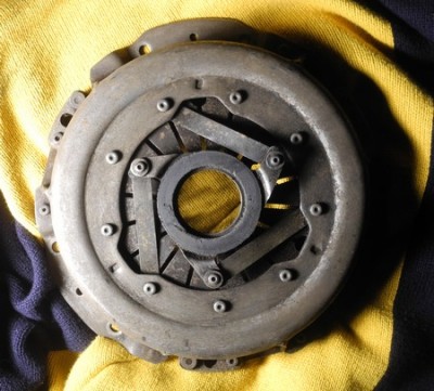

Re: Spojka
Daj foto pritlacaku zo strany od loziska a vysvetlim to.Cory píše:nivacky pritlacak ma oproti klasickemu 2 znacky na tych pruzinach.
Re: Spojka
Nejak na nom prd vidim. Skus foto z opacnej strany.
