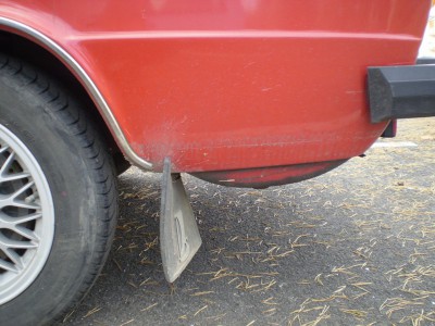

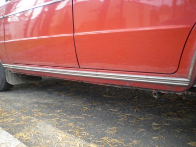

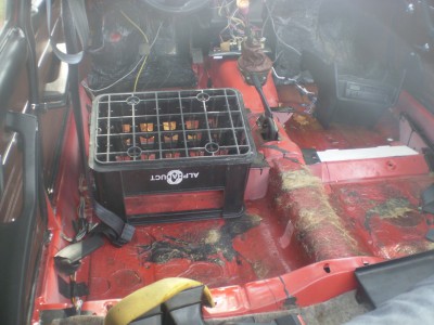

Aby bylo vidět,kam se dostala voda,tak je to dobře znatelné na těchto fotografiích.O hodinu později by voda dosáhla na úroveň oken.... :o díky včasnému zásahu mého šéfa a jeho Zetoru to dopadlo jen takto....

Achjo, práce jak na kostele, co? :?

Musíš to auto rozložit pořádně, nejlíp na atomy :lol: . Ještě že ti aspoň vyšlo počasí.

a jakmile vyschne poradne i auto, osetrit zevnitr prahy a nosniky, ktery byli pod vodou

Vypadá to dobře, teda aspoň na těch fotkách :-)

všechno zlé je na něco dobré, aspoň teď můžeš pohodlně ošetřit dutiny i z interiéru :wink: . Vnitřní prahy, sloupky, nosníky na podlaze a tak. Já už se na to na šestce chystám 2roky, a odkládám to jen kvůli odporu k rozebírání celého interiéru :lol:
Příspěvky: 4360
Skoro bych pouvažoval nad tím jestli se nedostala voda pod prachovky brzdových válečků, spojkového válce, do difu a ložisek kol. Co s kříži kardanu je těžký, preventivně dělat bezproblémový kardan bych nechtěl. Na druhou stranu, vzhledem k původnímu účelu vozu by to něco mělo vydržet...
Štěstí, že to dopadlo takhle a ne hůř.
Dneska jsem celé odpoledne dával zpět koberce a sedačky.Můžu prohlásit,že to je hrozná pakárna.Hlavně se zpátky trefit na díry,kde ty koberce původně byly a přišroubovat je k podlaze.Ale je to tam.
