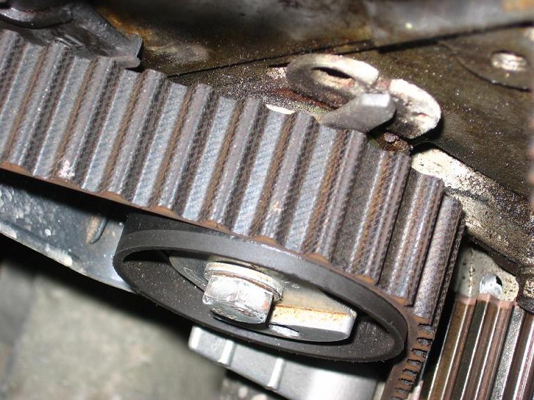

Přijde na to jak moc byl seskládanej, jestli po rozbalení na něm nezůstaly viditelný místa ostrýho ohybu nebo zlomu, tak bych to neřešil.
edit: jo nebyl jsem přihlášenej, tak jsem neviděl obrázek, nevypadá to podle něj nějak poškozeně, kladky mají daleko menší poloměry, ale platí co jsem psal (což podle obrázku není).
Tohle si řekl i Trabantolog (taky zde na fóru) po obhlídce usoudil že to vypadá dobře ...vypadalo , ale pouze 1500 km (tisíc pětset) než se to potkalo .Teepee píše:Asi tu výměnu nebudu tak hrotit, nějaký čas by to mohlo ještě vydržet.

Pokud počet km dosáhnul tabulkového limitu, tak bych nic neodkládal a měnil. Notabene, když máš díly koupené. Oddalováním nic nevyřešíš. Jenom budeš pokoušet štěstí, tak jako Gerr s použitým těsněním.
Tyhle věci mají životnost poměrně dobře vypočítanou. Sice bys s původním rozvodem mohl najet třeba dalších 50 tkm, ale taky nemusel. Myslím, že to za ty nervy nestojí.

Díky všem za zkušenosti. Když jsem viděl starý řemen ze Sierry, jak z něj koukaly na hranách zubů vlákna, tak mi tenhle přišel jak novej. Ovšem, když to nezaručuje i nadále mechanickou pevnost, budu to řešit.
Problém s díly je ten, že napínací kladku musím koupit jinou (tentokráte podle VINka, ne podle data výroby), a jestli tam mít řemen starý, nebo řemen DAYCO nepoužitý neznámého stáří, neznámých způsobů skladování, mě vede k tomu, že řemen snad raději koupím s tou automatickou kladkou nový (o kterém si ale vlastně můžu říct to samé
). Zase ta použitá kladka má výhodu, že se napnutí řemene neřeší, největší bariéra pro opravu svépomocí je pryč.

viděl bych to stejně, ještě si s tím nehnout a odpočítat zoubkyTeepee píše:Zase ta použitá kladka má výhodu, že se napnutí řemene neřeší, největší bariéra pro opravu svépomocí je pryč.

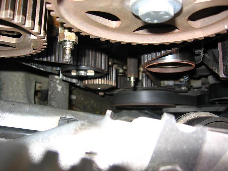

Tak dlouho jsem odkládal výměnu rozvodového řemene, až ... ... ... se mi nabídla možnost nechat to udělat u člověka s výbornou referencí. Doporučil mi ho příbuzný s tím, že k němu jezdí už dlouho, na autě už sám nic nedělá a poté co mu zgenerálkoval motor Nissan Almera Tino 1,8, tak věří, že dovede všechno.
Včera večer jsem si auto přivezl zpět a...
Řemen měl promačkané zuby na plochou stranu, při ohnutí ven zuby je v mezerách silně otlačený, výplet zařezaný v gumě vylézá. Nápisy na řemenu sice odhaleny, ale čitelných je jen pár číslic. Když jsem ho překroutil začal z boku vykukující výplet praskat.
Vodící kladka má lehkou vůli a při otáčení v ruce lehce šumí-hučí.
Napínací kladka má vůli jak hrom, hučí.
Vodní pumpa vypadá a chodí stejně jako ta nová co do auta přišla.
Plochý drážkovaný řemen nejeví známky poškození, údajně ale opotřebením drážek už ztratil "klínovité" vlastnosti, nahrazen novým.
Vodící kladka hučí, ložisko má vůli a dokonce při otáčení na prstě zadrhává
Napínací kladka (cca 3kilový bazmek s pružinou) hučí, ložisko má velkou vůli.
Myslím, že rozvodový řemen a jeho napínací kladka byly vyměněny v hodině dvanácté.
