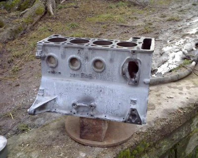

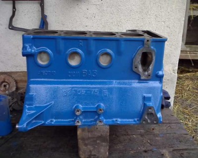

No bude to jen renovace, i když ......... . L.
PS: přemýšlím nad "renovací" motoru a to konkrétně písty z íčka :idea:
