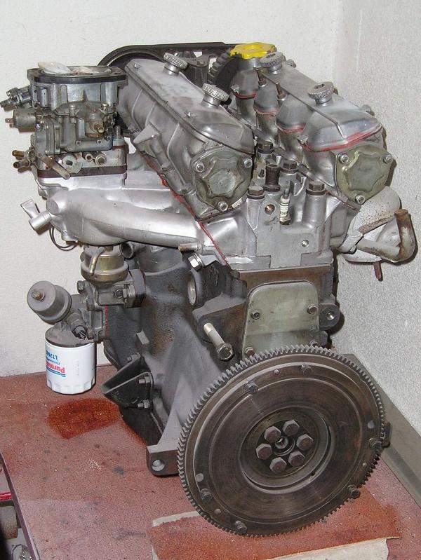

motor, tam by možno stačilo na viečka, alebo nvm. či to má navrchu plast, nabastliť znak a nápis lada (samozrejme profesionálne), myslím, že viac ako polovica policajtov, hlavne tých mladých by ani netušila, ako má vyzerať originál motor lady. Nevravím o stk

Ten motor je na pohled úplně jinej, tu dvouvačkovou hlavu bych asi neututlal :mrgreen:
Navíc k tomu chci zkusit dát 4-bodovej vstřik z novějších fiatů.

Na UA by sa mal dat zohnat kryci plast na motor na klasiku (motor so vstrekovanim MPI). Keby to slo pripevnit na tento motor, tak na prvy pohlad to nikto nebude skumat :)

Já ten motor nechci schovávat pod nějaký plasty, na starý auta se to nehodí a hlavně mám s motorovým prostorem jiný plány.

Jůůů ... ten motor je strašně moc moc krásnej! Rozhodně ho neschovávej pod nějaký hnusný plasty. Spíš bych naopak ještě vyleštil víka ventilů a dal tam sportovní filtr (určitě bude, že :) ), aby byla víka pořádně vidět :wink:

Yellow01 píše:Ten motor je na pohled úplně jinej, tu dvouvačkovou hlavu bych asi neututlal :mrgreen:
Co to máš za objem? Jaký je číslo na bloku a hlavě? ( myslim FIAT XXX )

Je to dvoulitr ze Spideru. Na čísla bych se musel podívat.
