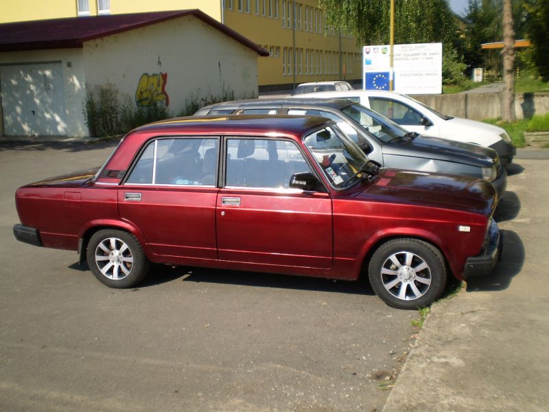

no s týmito kolieskami to vyzerá dosť luxusne. Pod kolesami máš aj podložky, alebo to takto pasuje. Len tak pre zaujímavosť aké je tam ET, lebo ako sme vtedy boli na Ukrajine tak u nich ET5 žiadny problém.

To auto je prostě krásný, je na něm hafo úprav a práce, ale pořád vypadá jako by vyjelo z fabryky, prostě naprosto přirozeně. Proč se ty auta nedělali tehdy takoví??

Jozef Matuška, vpredu ostali origo podlozky a vzadu je to bez podloziek. ET by malo byt 12, ak som dobre precital zastriekane cisla. Lewn je k tomu treba este dlhsie skrutky, leb nedrzia na celom zavite a teraz som v BA so strhanymi zavitmi na zadnej polose,tak som dal plechovu rezervu namiesto elektronu,tak dufam ze mi to domov vydrzi.hlavne ta druha strana, lebo viac plechacov so sebou nemam :mrgreen:

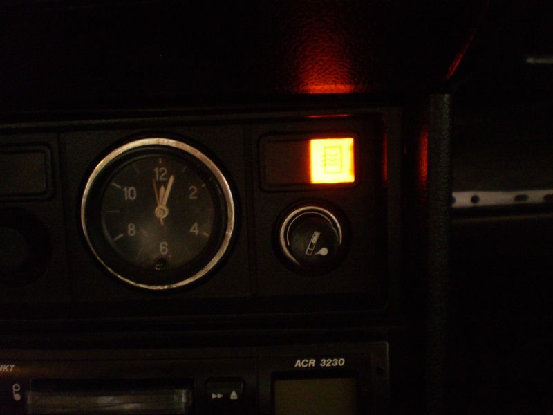

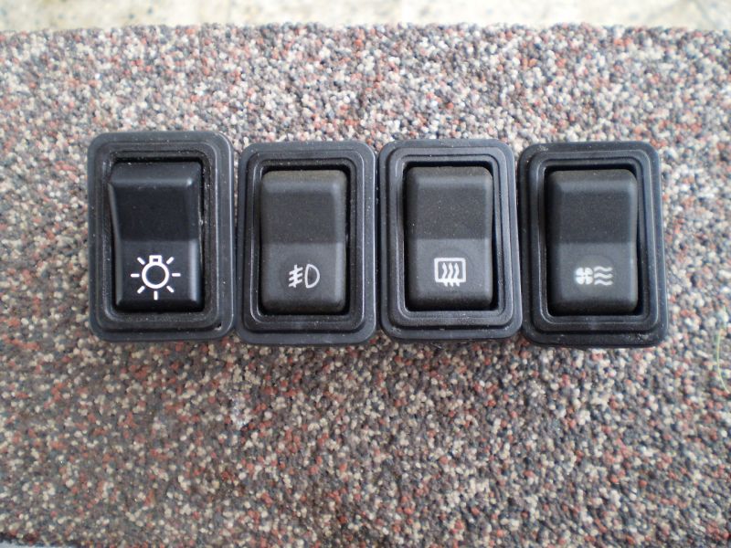

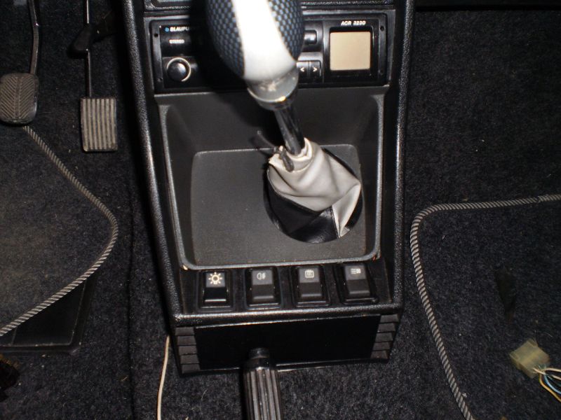

Konecne mam podsvietene vypinace, aj ked este nesvietia :mrgreen: Ten na svetla je zo samary a ostatne z volgy 3110. Vypinac na ohrev zadneho skla je 3-polohovy, tak som 3. polohu vyuzil na ohrev spatnych zrkadiel a spravil k tomu prislusnu kontrolku. Vypinac ventilatora kurenia bol 3-polohovy, ale vymenil som creva s 2-polohovym vypinacom hmlovky, tazke vypinac hmlovky je 3-polohovy a zapinaju sa nim predne a zadne hmlovky. Vypinacom ventilatora kurenia ovladam saharu. Na zapinanie ventilatora kurenia mam origo podsvieteny vypinac z nivy pri ovladani kurenia. Este musim povyberat z vypinacov origo ziarovky a nahradit ich bielymi vysokosvietivymi LEDkami.

Cory píše:Ten na svetla je zo samary a ostatne z volgy 3110. Vypinac na ohrev zadneho skla je 3-polohovy, tak som 3. polohu vyuzil na ohrev spatnych zrkadiel a spravil k tomu prislusnu kontrolku. Vypinac ventilatora kurenia bol 3-polohovy, ale vymenil som creva s 2-polohovym vypinacom hmlovky, tazke vypinac hmlovky je 3-polohovy a zapinaju sa nim predne a zadne hmlovky. Vypinacom ventilatora kurenia ovladam saharu. Na zapinanie ventilatora kurenia mam origo podsvieteny vypinac z nivy pri ovladani kurenia. Este musim povyberat z vypinacov origo ziarovky a nahradit ich bielymi vysokosvietivymi LEDkami.

-vypinac osvetlenia:
1. poloha - vypnute
2. poloha - parkovačky
3. poloha - stretavacie/dialkove
-vypinac hmloviek:
1. poloha - vypnute
2. poloha - predne hmlovky
3. poloha - predne+zadne hmlovky
-vypinac ohrevu skla:
1. poloha - vypnute
2. poloha - ohrev zadneho skla
3. poloha - ohrev zadneho skla+ohrev zrkadiel
-vypinac ventilatora kurenia, teda v mojom pripade sahary:
1. poloha - vypnuta sahara
2. poloha - zapnuta sahara bez ohladu na čidlo
