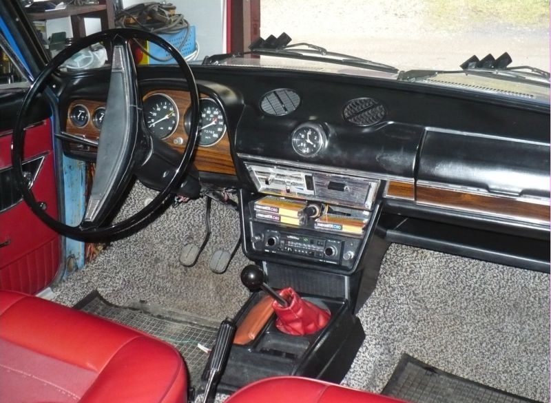

Už mi interiér připomíná 2103 :D Mimo cyklovače vše propojené-zapojené a funguje :D Zítra cyklovač, jedno udělátko, levý trojúhelník tapecu, pás řidiče a jde se na motor. Už se na něj těším, že se nebudu kroutit jak housenka :mrgreen:

To jsou origo koberečky? Zvláštní odstín.
Koukám, že volant mají prasklý asi všichni. A na stejném místě.
Jinak bacha na silikonový leštěnky na palubku! To se pak na světle šíleně leskne a nejde to ničím sundat. Palubka má být mírně matná.

Koberec je originál.
Palubka je přejetá Silkalem, ona se zas tak neleskne - to je odraz blesku a ještě potmavne - on se postupně vsakuje a možná tím i palubku ošetřuje proti praskání. Na 01 to dělám už přes 20 let, v provozu tak 1x za rok, coby veterán asi 1x za 2-3 roky a vypadá pořád krásně, a to bývala i na prudkém slunci.
No....volant prasklý :( Kupodivu ne věnec, ale ta středová část hodně. Dnes mi utek na bazaru nepopraskaný pěkný :evil:

Já mám prasklý oboje, ale na věnci to tolik nevadí páč mám potah. Uprostřed to způsobuje občasné visení klaxónu. Chci to zkusit nějak vyplnit třeba eprozínem, to je podobný odstín.

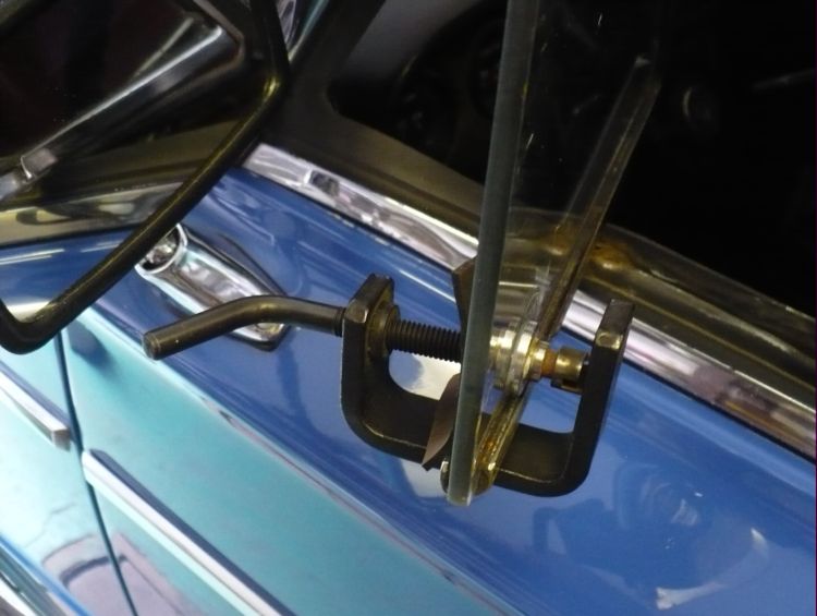

Tak aby zde nebyly jen fotky z výletů :D Také něco nenablýskaného a pokus s EPOXY ChS 1200, jestli to bude držet :rolleyes:
EDIT : Tak klička nedrží :cry: Na pohyb ruky ano, montáž zbytku ano a první zavření..... Tak nějaké Autosklo, no :wink:

Já zašel do autoskla a za 100kč mi během 5-ti minut kličku přilepili. Drží, že bych urval vokno...

Mičun píše:Já zašel do autoskla a za 100kč mi během 5-ti minut kličku přilepili. Drží, že bych urval vokno...
To jsem měl v plánu a pak si řekl, že to zkusím. Když držet nebude, znova vyčistit a Autoskla to jistí :mrgreen:

On je většinou problém ten, že se štípe sklo. Mě to nikdy déle jak rok přilepené nevydrželo. Na Mirkově 21061 to však drží už dobrých 8 let :). Všechno lepila firma zabývající se autosklem a tehdá to stálo okolo 30kč.
Valdo, držím palce ať to drží. :wink:

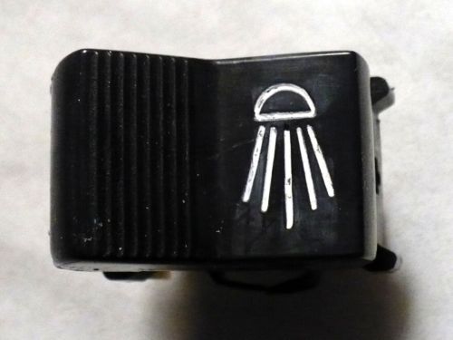

Původně jsem vzal domů zlobivý vypínač světel jest-li jej opravím. Je krásně rozebiratelný, tak proběhla repase a nakonec nastoupila i bílá Humbrolka :mrgreen: Tak to bude zítra čekat podsvícení palubky a stěrače :D
