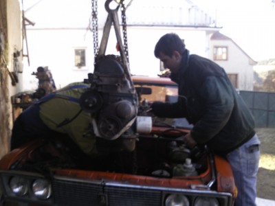

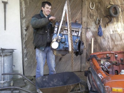

takze dnes som vymenil som konence aj to sprote tesnenie pod sanim zlozil som to vsetko nalial vodicku a nie a nie nastartovat nakonec to nastartovalo, nechcelo to drzat volnobeh robilo to kraviny cele auto sa triaslo, tak som sa nasral ze som dal nove tesnenie a nepremava, dnes otvorim kapotu a zistil som ze mam zapojene len dve sviecky :-D:-D:-D:-D no co stavaju sa aj horsie veci, zapojim vsetko a auto ide kraasne :lol: mozno by to chcelo este ventili prebehnut ale uvidime co povie motor po vikende najazdi tak 400 km
edit: este neake foto z vymeny aby ste mi nepovedali ze si vymyslam :-D

jeeeej, mrtvička dostala poslednú 1.6kovú šancu :D :D :D želám, aby už ťa konečne tie likvidačné poruchy obišli a sadli aj na iných šoférov :mrgreen: :mrgreen: :ANAL: :axe:
Příspěvky: 10683
Puhi píše:jeeeej, mrtvička dostala poslednú 1.6kovú šancu :D :D :D želám, aby už ťa konečne tie likvidačné poruchy obišli a sadli aj na iných šoférov :mrgreen: :mrgreen: :ANAL: :axe:
Však nám taky trvalo hodinu, než jsme ten motor "zhoupli". Mezi převodovkou a motorem škvíra 1,5 cm a my jsme nebyli štont to odervat. Teprve za pomoci násilí (v podobě střešní latě a násady od lopaty) jsme to roztrhli. L.

na toto platí: nejaké oceľové platňe medzi blok a prevodovku a našrúbovať skrutky (spodné 2 na uchytenie prevodovky stačia) zo strany motora, môže to byť zaseknuté ako chce, povolí :wink: akurát je problém, že ak niesu k dispozícii dosť dlhé skrutky a použijú sa origo, treba medzi motor a prevodovku každú chvíľu pchať nejaké hrubšie a hrubšie kusy železa :lol:
