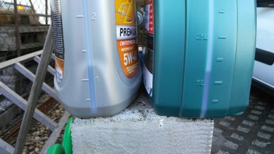

V poslednej dobe som mal možnosť byť pri výmene oleja v dvoch crosskách. Po výmene oleja a filtra ostalo v 4litrových bandaskách zhodne po cca 1,25 litra z čoho mi vychádza,že olejová náplň Kaliny a s určitosťou aj Granty je cca 2,75 litra.Olejová mierka bola po vrch.Pozor,týka sa to manuálnej prevodovky,nie automatu Jatco.
Názor o tom nech si spravý každý sám,hlavne v súvislosti zo servisnou prehliadkou,kde z obľubou účtujú 4 litre oleja.

stano112 píše: ... Po výmene oleja a filtra ostalo v 4litrových bandaskách zhodne po cca 1,25 litra z čoho mi vychádza,že olejová náplň Kaliny a s určitosťou aj Granty je cca 2,75 litra.Olejová mierka bola po vrch...
Zajímavé. Servisní prohlídku budu absolvovat cca za měsíc, momentálně mám na tachu 27 a nějaký drobný.
Přičemž olej si vyměním sám - tak se na to zaměřím. Nevzpomínám si přesně, ale při výměně ve 20 jsem nalil 4 litry a měrka taky byla po vrch. L.
