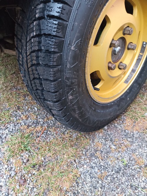

Já teď osadil toto, líbí se mi, jsou trochu hrubší než klasický zimak a tak se lépe čistí... Ale je to protektor...
