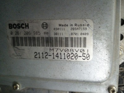

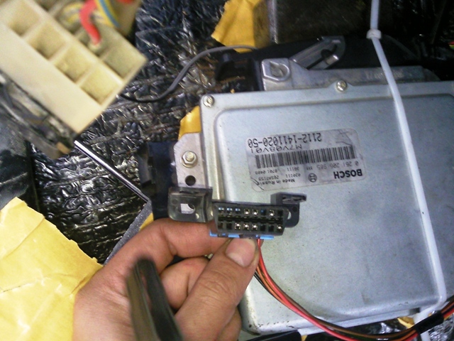

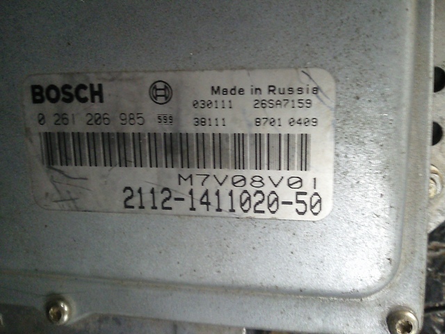

no takto je to 1,5 16V, diagnostikca zasuvka tam je ,aka netusim, odfotim, RJ je bosch, ale aky typ zase netusim odpisem to stama. ziadny kabel ako diagnostiku ale nemam ani softvare, bol by ochotny mi niekdo kabel zapozicat alebo dat yp kde sa da zadovazit za neaku rozumnu cenu ?

tak: mam takuto zasuvku a takuto jednotku, bude to fungovat s tym co sem daval Luboš ?

http://www.motordiag.cz/info/uvod "Pokud máte evropské nebo asijské auto s benzínovým motorem, od roku výroby 2000 a našli jste standardní 16ti pinový OBD II konektor, auto je pravděpodobně OBD II kompatibilní,, na tvé fotce je obd II konektor takže akorát ten kablík a software který je i pro Ladu a mělo by to fachčit :)
