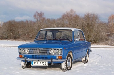

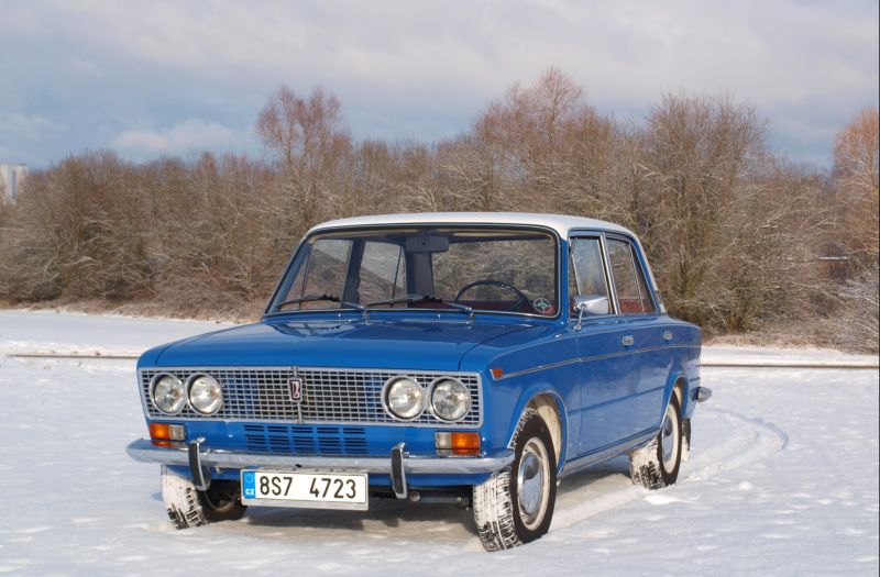

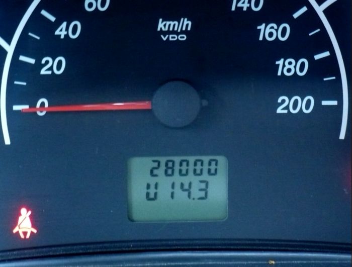

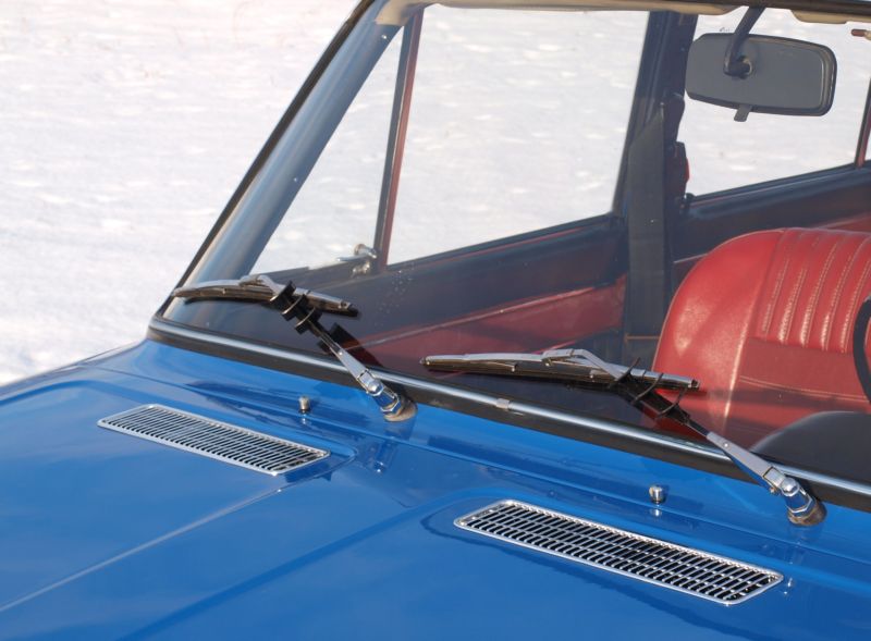

Priora měla dnes na tacho takové trochu kulaté číslo, po vyřízení nutného následovalo na 2103 doplnění křidélek na stěrače a malá udržovací projížďka, ale jen v oblasti garáží, na běžnou silnici do soli neeee :D Tak byly poprvé na dením světle chromové mřížky (+ stěrače atd), je to paráda, sluší mu to :D Po repasi asi 03 viděla poprvé sníh :mrgreen:

Takovýma křidýlkama jsme měli kdysi vytuněnýho trabanta. :D

Nemáš ta křidélka náhodou otočená? :-)

Dobový tuzing a ještě otočený :mrgreen: .

A víš že asi jo ? :mrgreen: Na 2101 je mám obráceně :D Dával jsem je v zimě narychlo, ale tím celým tělem nahoru, to by mělo být.....jo, dumám, otočit to půjde :D

Tak důležité je si uvědomit, proč to tam je :). A je to tam z důvodu proudění vzduchu, kdy se vzduch opře do křidélka a to přitlačí stěrač k oknu. Čili křidélko musí být tak, aby se do něj proud vzduchu mohl opřít - ve všech polohách stěrače :)

No a přesně o tom dumam, co řek Vašátor, a ňák nevidim, že by křidýlka byly obráceně. Podle mýho jsou správně. Nebo co tam jako nechápu?

Teda krásný auto, krásný mřížky. A křidélka jsou opravdu opačně, hned mě to praštilo do oka. Šak jsem takové taky kdysi míval, jenom v bílém, poloprůhledném provedení. To máš ze starých zásob.....?

Křidélka jsou opravdu obráceně, takto by ve svislé poloze působila naprosto opačně. Já se zaměřil na tvar uchycení a moc jsem v té zimě nepřemýšlel :rolleyes: Až budu v garáži, otočím je :wink:
Jimmi - ano jsou stará (nepoužitá), kde jsem k nim přišel si nepamatuji, ale chytře jsem je dal do lékárničky pro 2103, tak když jsem ji vzal že ji naplním jsem je našel :) Pokud bych je dal někam do šuplíku, tak bych ani nevěděl, že je mám :D
Na 2101 byly skoro celý život, dost dlouho verze s ostřikovačem na obě strany stěrače, to byla paráda :) Pak jsem sestřelil nízko letícího holuba a bylo po jednom :evil: Koupil jsem tento typ a když začla být 01 veteránem že je vyhodím (byla sluncem/mrazem ošklivá) a pod nimi raménka nažloutlá :cry: Scháněl jsem tedy nová, všude byla ta moderna až v Teplicích pod Benešákem měli poslední tato stará :D

kridylka budou obracene, ale to uz tu každý vi...
bile trochu pruhledne kridylka, tak ty bych hned bral, byly v mode v sedumdesatych letech :-) vlastne bych bral i jiné dobove. ty s ostřikovačem, to byla velka frajerina na kterou jsem uz malem zapomel.

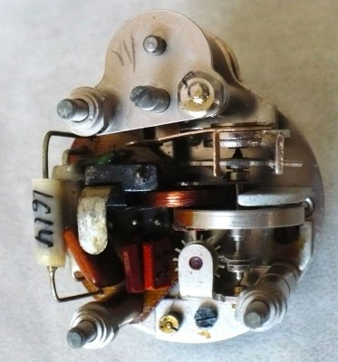

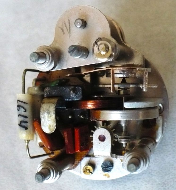

Pokud by někoho zajímalo, jak vypadají hodiny 2103/06 přikládám foto. Princip chodu je klasický mechanický nepokoj který má na sobě nalepený magnet a ten odkmitává díky el.cívce nad ním - to je místo péra. Štelování přesnosti chody je prováděno převodem - zbytek stejný jako staré mechanické hodinky.

Štelování chodu se provádí změnou napětí té pružinky u kyvadélka, jako u normálních hodinek.
Tobě ty hodiny jdou.....?
Mně nešly nikdy, už odnova. Reklamovat to asi tenkrát nešlo; auto bylo kusovka a když na člověka zbylo, tak si ho odnesl domů a bylo.
V devadesátkách jsem se problém rozhodl vyřešit a hodiny rozebral (dost se při tom poničí ten chromový rámeček). Chyba číslo jedna byla ta, že strojek byl špatně osazen a kyvadélko viselo na magnetu. Ale nepomohlo to, protože cívka elektromagnetu neměla jeden přívod připájený. Kolega měl doma mikropájku a tak mi to připájel. No... a když už to začalo vypadat nadějně, ulomily se mi dva zuby v tom paprsčitém kolečku, poháněném šnekem nepokoje. A bylo vymalováno.
Ale sehnal jsem jiný strojek, východoněmecký, pracující na stejném principu. Jen je větší a uchycení je na velké ručičky. Až to vyřeším, půjde do té původní krabičky 8)
