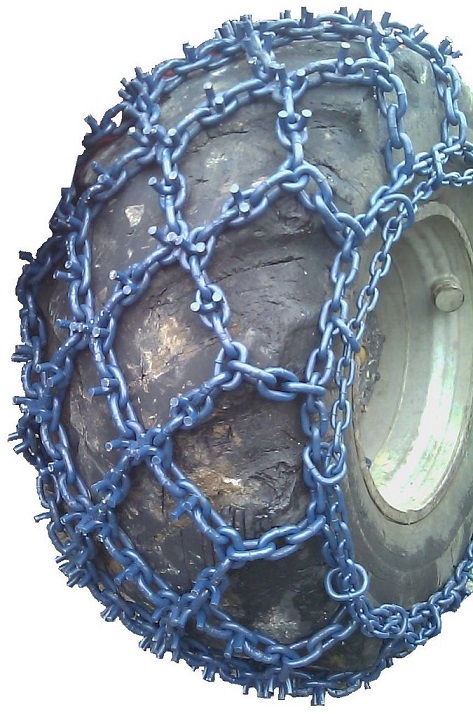

Vysokou životnost jim dává legovaná mangan – borová ocel se speciálním povrchovým tvrzením.
Ve stopových úsecích je uplatněn kroucený řetěz o průměru 5 až 10 mm. Napínaní pomocí páky na vnějším řetězu. Při nasazování je nutno vozidlem najíždět. Lze je doporučit v případech, kdy požadavek záběru vysoko převládá nad potřebou zachycení bočních sil.
Sněhové řetězy jsou použitelné oboustranně – po ojetí 40÷50% z jedné strany je vhodné řetězy obrátit a z druhé strany provozovat rovněž až do opotřebení 40÷50%
Tu je vsetko napisane. kvalitna legovana ocel, pouzivat len na trakciu dopredu a nie v naklone, pouzitie po zodrati z druhej strany. To uz by nemali byt hobby retaze ale nieco kvalitnejsie. Ja som asi 10 rokov dozadu pouzival retaze denne ked som bol na jednom mieste a chodil som skratkou cez les. prvykrat som ich nasadzoval 30 minut a potyzdni uz som mal grif a len 5 minut a menej. Mne sa s tym chodilo v snehu vynikajuco, v hlinenom terene som ich neskusal. Tvar mali sipovy nie rebrikovy. Neviem ci by sa to dalo upravit z ineho rozmeru nejakych profi retazi.

tak to na vobrázku bude vážit na jedno kolo nejmíň 10 kilo, to je hmotnostní masakr
