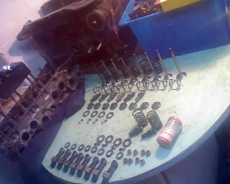

Tak Maťo - ty věci, které jsi mi dal v krabičce, jsem ještě včera večer vyskládal na stůl. Mnoho z nich (jako např. všechny 2 sady vahadel a dva nastavovací šrouby) jsem do té krabičky vrátil, protože neprošly ani velmi povrchní jakostní kontrolou, případně zcela chyběly.
Jsou to ty díly ve spodní části obrázku:

to jako neprošla ani ta moje zabrušovací pasta? Kdy ji vrátíšLuděk Musil píše:Tak Maťo - ty věci, které jsi mi dal v krabičce, jsem ještě včera večer vyskládal na stůl. Mnoho z nich (jako např. všechny 2 sady vahadel a dva nastavovací šrouby) jsem do té krabičky vrátil, protože neprošly ani velmi povrchní jakostní kontrolou, případně zcela chyběly.

Nene. Tvá zabrušovací pasta je zcela v pořádku. Udělám ještě dvoje ventily (Gerovy a moje ze zelené) a pasta se může přestěhovat k původnímu majiteli.
Díly, které jsem musel doplnit z vlastních zásob: 8 podložek pod malé pružiny, 8 klínků, 2+2 ventilové pružiny
Díly, které neprošly jakostní kontrolou a byly nahrazeny z vlastních zásob: 8 vahadel, 4 tenké podložky, 2 seřizovací šrouby.
Jako řeknu Vám, ty vahadla jsou sjetý přímo masakrálně, takový rýhy a ďolíky jsem dlouho neviděl (vzpomínám na Bechyni 2004, kde jsem viděl obráceně vybroušený vahadlo - ale to mělo ten povrch aspoň hladkej)
Takže pokud bude v sobotu navečer, případně v neděli nálada, tak ty ventily zabrousím a poskládám hlavu.
Pak už bude záležet jen na vývoji počasí a zkouškovým období, kdy to seskládám načisto a uděláme výměnu motoru.

mno pozrem diely ktore si pouzil zo svojich zasob aby som ti to vynahradil

retazové koleso, zaistovacia podložka kolesa, podložky na vačku, matky na vačku, vodní čerpadlo mám, setrvačník, palivový čerpadlo ... víc mě zatím (jen tak z hlavy) nenapadá. L.

podlozku budem muset kupit tu pod rozvodove kolecko , snad ju bude mat palickova skladom, rozvodove koleso mam mam na stole

Myslíš jako mě? Dnes jedu do Chrasti, zítra odpoledne se vracím, v neděli jsem doma a přemýšlím o zabrušování ventilů. L.ger007 píše:stavim sa cez vieknd, budes doma ?

prave som dostal zakulisnu informaciu, hlavu mam hotovuu, za co majstrovi kralovi dakujem motor je hotovy tiez chybaju uz len sroby a cas to tam namontovat
