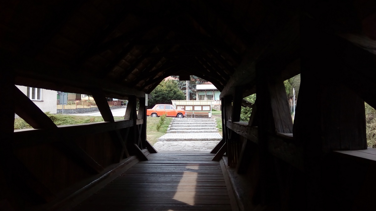

Nejstarší krytý dřevěný most - obec Černvír , viz.: https://cs.wikipedia.org/wiki/D%C5%99ev ... nv%C3%ADr)

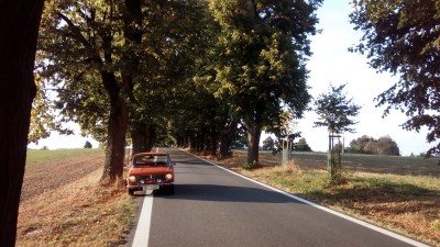

Topolová alej u obce Krčma, vedla tudy středověká obchodní cesta. V Krčmě se pak scházeli lupiči z blízké Trenckovy rokle.

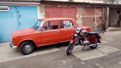

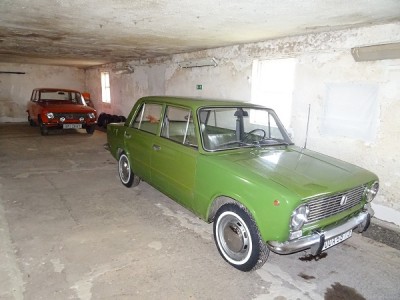

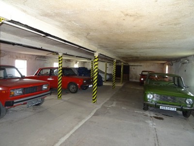

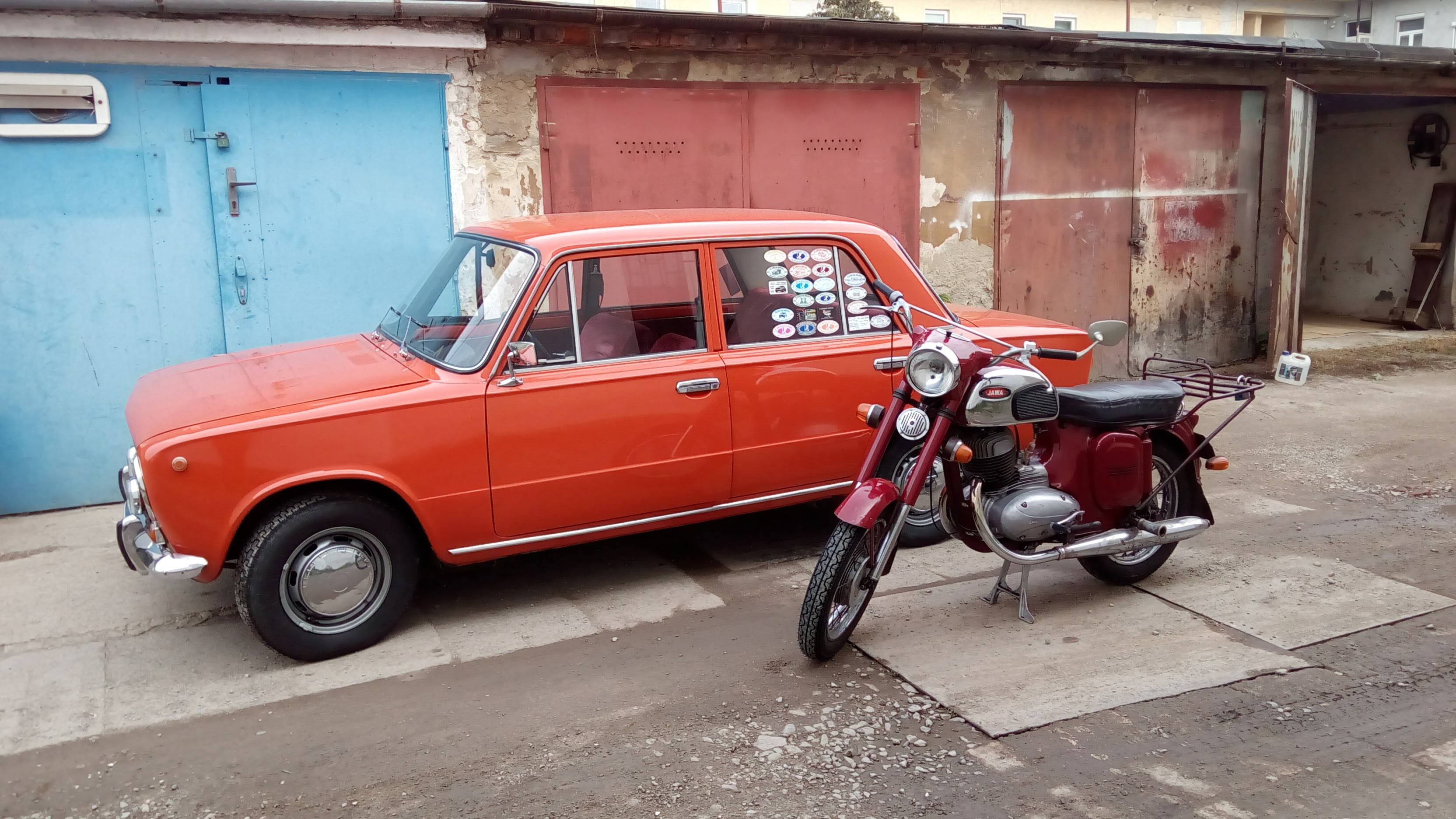

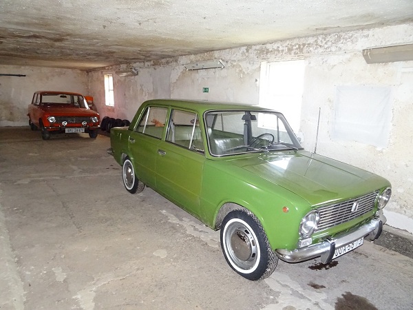

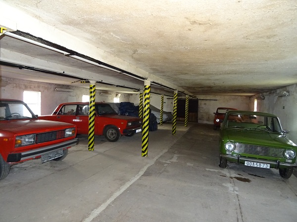

Oranžáda před nedávnem vystřídala řadovou garáž za JZD ubytovnu
. Pro Oranžádu jsem vyrazil na motocyklu a po cestě pěkně promrznul

Zato je oranžáda přes zimu v dobré společnosti těch správných automobilů...
Re: Oranžáda 2101
Pěkná, kolego
V sobotu jsem tak promrznul na mojí 353, že ještě teď skoro nemůžu hývat krkem
