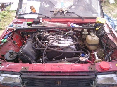

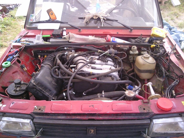

takze nestartuje a ako bonus sa dojebalo nove MPi cerpadlo, ked ho pripojim iba vrci, ako keby sa nechcelo pohnut, a pootocit s nim nejde, je to parada lebo som ho uz zalepil do vonkajsieho drziaku,
davam sem video co to robi pri starte, a povedzte mi prosim niekdo ako spravne odblokovat ten jebnuty imobilizer
foto stav projektu dnes a takto to ostane asi 2 tyzdne a mozno navzdy

tak v takych podmienkach som uz davno nerobil, do topanok a na nohy mi tiekla voda za krk a po rukach mi tiekol benzin od tych hadic :-D
no k tomu immo, je mi nejasne jedno, po odkodovani a otoceni klucika do start polohy to znova zacne blikat co ma jako silno znepokojuje, a po chvili sama od seba prestane. neviem ci ten imoo spolupracje s tym autokabelazom, a este neviem ako je to stym svetielkom
a baterka uz mala dost od rana tocila motor naprazdno :-D
Příspěvky: 11760
Re: Maťkova 21044 - Uršula (krabica od bot)
Len nevybuchni :D Skontroloval si či si spravne zapojil benzinove hadine na vstrekovaciu rampu? Aby ti čerpadlo netlacilo priamo do regulatora.
Příspěvky: 4791
dobre vies ze tam nevidno, volakde na fore bola schema tej palivovej sustavy lada 110 keby to najdem tak ti poviem ci som to dobre zapojil
