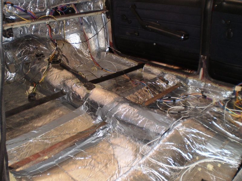

Kupil som ten nobasil....balik za 34€
Příspěvky: 4014
co stym chces robit :D trocha ssa to sype :D
Příspěvky: 11700
Dusan píše:co stym chces robit :D trocha ssa to sype :D
hrat piškvorky :D co asi?
Příspěvky: 11700
Trocha volna a hned sa da nieco robit :)
To je systém odhlučnění? Je to skelná vata s igelitem?
Příspěvky: 11700
s hlinikovou foliou

vyskušane už?
Příspěvky: 4014
zateplujes zatepliujes ..teraz na jar :D
Hej odskusane majo daval na svoje auto.... ja t p tiez mam kupene zatial som len kusok namontoval nieje casu...na rozobratie auta.
Cory lepis si aj chemoprenom ci len tie pasky sive ti to drzia.... ? ja too mam teraz tiez troska tym prichytene len sa bojim ze ked bude teplo sa to odlepi........
Máš tím vystlané i dveře? Předpokládám, že to je taky krok k úspěchu odhlučnění.
Příspěvky: 11700
kedze ide leto tak odhlucnujem...keby isla zima, tak by som to bral ako zateplovanie :D lepil som to na asfalt a spoje prelepil paskou...k dveram som sa este nedostal, snad nabuduce a v plane mam aj strechu
