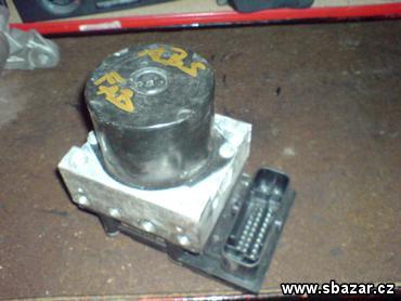

Jednotka ABS s rozvodnou kostkou se musí nacházet v motorovém prostoru v bezprostřední blízkosti hlavního brzdového válce.

No to mi právě jedno není. ABS jsem moc chtěl, je to podle mě jediný asistent který za něco stojí. K BV jsem se díval ale krom dvou trubek tam nic není. Co kdybych zkusil dát pojístku do slotu pro ABS, to se nic nestan, ne?....Konečně se mi podařilo vytáhnout baterku, teda až po přečtení návodu. Horší že baterka je patrně po smrti. Od rána do ní proudí 6A a při poslechu vevnitř jen "bublá". Je stará 5 let, bezúdržbovka s magickým okem..Marek píše:ice je Ti, Coopere, asi jedno, jestli vůz ABS má nebo nemá

Jestliže v blízkosti hlavního válce brzd jednotku nevidíš, prostě ten vůz ABS nemá a vzali Tě na hůl podruhé (nebo už po vícekráte?).
Tu jednotku bys určitě nepřehlédl, je to hliníková kostka jako hrom s čerpadlem. Nejdelší rozměr tohoto kusu je cca 20 cm.
