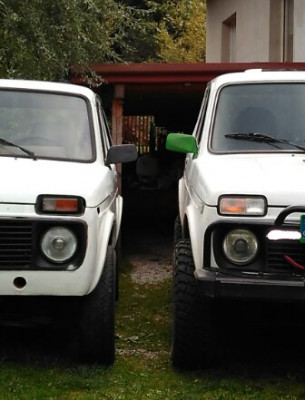

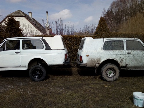

Disky s et 15 se často nevidí, časté ze Suzuki jsou 25 nebo 0. Foto dvě bílé vedle sebe...

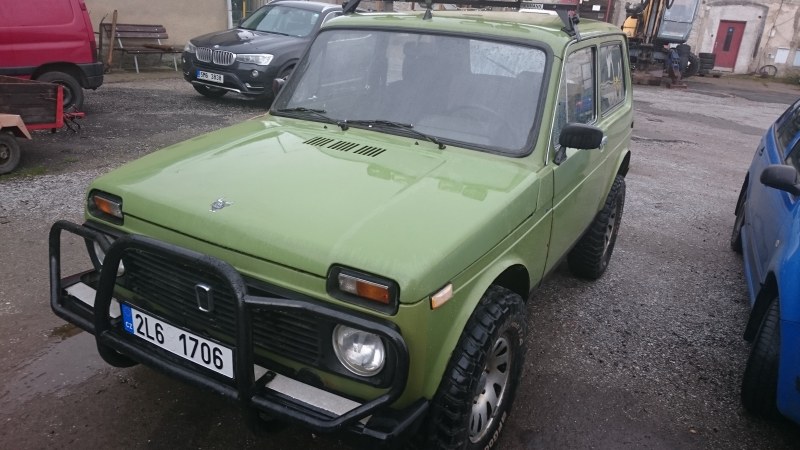

Například jsem měl i na nivě s upravenými lemy (jen ořezané) 235/75 r15. Et 25 A bez zvednutí... Zelená...

To na foto jak jsou vedle sebe jsou ale disky široké 6J, takže ty tvoje 7J budou o 1,5cm ven, skoro bych řekl že výsledek bude jako je ta vpravo s et0... S liftem 4cm asi bude vyžadovat ten předek v rejdu poznáš, tam ta úprava stejně přijde s korozí toho růžku u čela, který se snadno uřízne, vzadu při vykřížení možná lehce škrtnou ale uvidíš časem, možná to projde, nevím jak ti zadek kříží...
