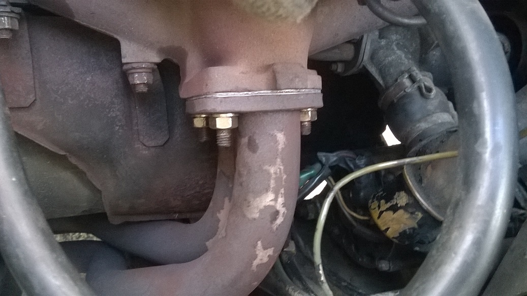

Ano, poznáváš správně ;) Jinak pesimismus ohledně svodů ze včera vystřídal trochu optimismus, páč když jsem odmontoval ten zbytečnej nátrubek, ze kterýho normálně vede hadice do filtrboxu (kterou tam nemam léta a už asi mít nebudu), tak se ňák asi změnilo proudění plynů a dobral jsem se k tomu, že chybí kus těsnění mezi svodama a prvním dílem výfuku. No, nechce se mi do toho (hlavně nemam čas), ale je to ta lepší varianta :)

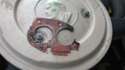

Ve čtvrtek, místo abych balil na nadcházející cesty, jsem se pustil do auta. Samozřejmě výfuk skoro opřenej o kastli. Tak jsem povolil ten šroub na silentbloku motoru, že ho zvednu. Přístup teda taky naprd a s tou mojí golou, co má dost velkej krok, to bylo o nervy. Pak jsem to za převodovku nadzved, ale ono šlo nahoru celý auto! To ten držák mam tak přihnilej k silentbloku nebo co? Takže nakonec jsem si pod to stejně musel lehnout a povolit výfuk u převodovky, ale beztak ty štefty dlouhý odmítly těsnění pustit. No tak jsem nakonec na pomoc zavolal maminku, já jsem čapnul motor a vší silou jsem se ho snažil utrhnout ze silentbloku a ona vyměnila těsnění :mrgreen:
Když jsem se potom na to starý těsnění díval podrobně, řek bych, že bejvalo před desítkama let celoplechový, ale teď je shnilý totál. Původ rallye zvuku je z obrázku jasně patrný.

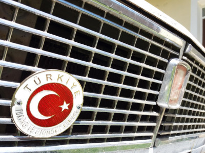

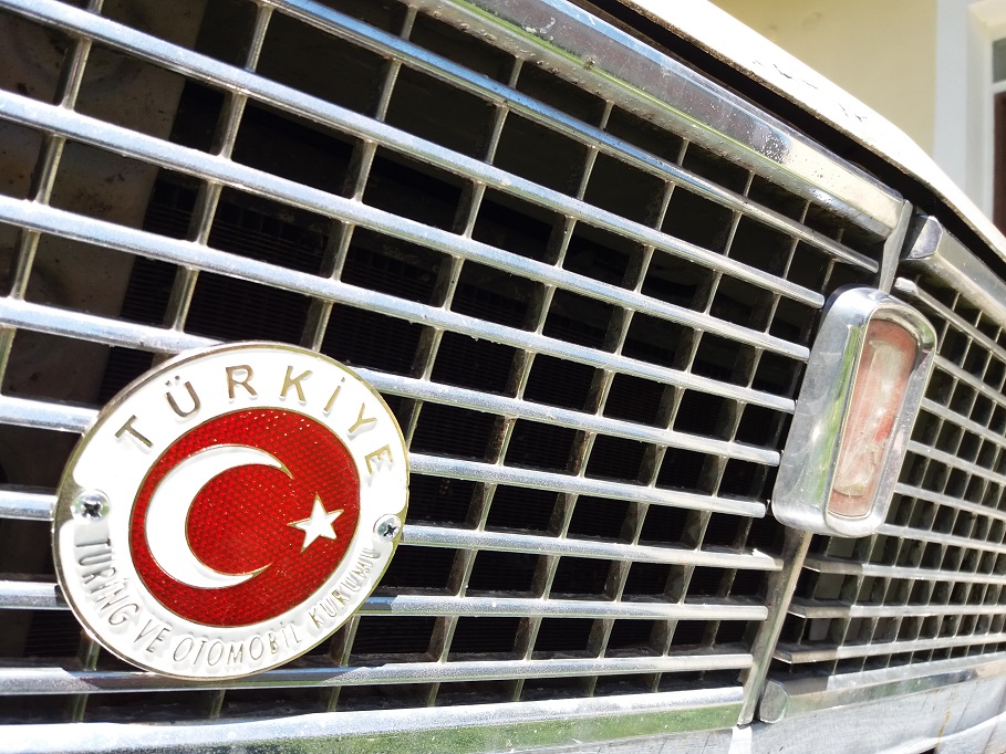

V Turecku jsem byl obdarován od tamního obdivovatele starých aut takovou tou plackou, jak se svýho času dávávaly na masky aut, byly to různý znaky autoklubů a tak. Myslim, že placka s tureckou vlajkou přesně odpovídá kubánskýmu stylu :mrgreen:

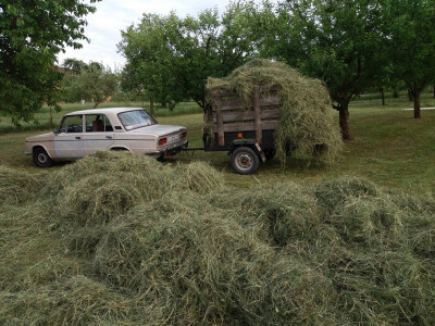

No a samozřejmě auto musí bejt k něčemu, pouhý stání v garáži mu způsobuje lítost a žal. Takže se teď Ladná zapojila do svážení sena, aby králící měli co papat a následně já jsem měl co papat :)
No prostě. Neni to paráda? 8)

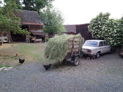

No a tejden na to se zemědělská souprava změnila ve stěhovací.
