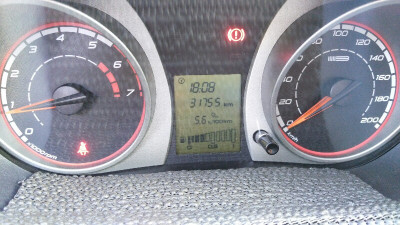

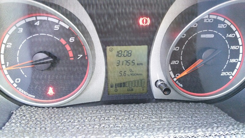

Dnes som mal cestu do Bratislavy a tak som po dlhšej dobe vynuloval priemernú spotrebu.Bol som zvedavý,koľko to zobere v piatkovej poobedňajšej zhustenej premávke.Nejazdil som na spotrebu,ale zase som dodržiaval povolené rýchlosti.Na to že bol piatok poobede je 5,6 litra na crossku veľmy dobré.No a pribúdajú aj kilometre,aktuálny údaj vydieť na fotke :) .

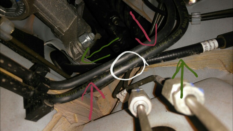

Příspěvky: 1127
Re: LADA KALINA CROSS (2194)
Příspěvek od stano112 »
Nakoľko viacerý z vás dostali pozvánku na kontrolu palivového potrubia,tak som dnes pozisťoval niečo viac.Jedná sa o drobnú závadu,ktorá sa vyskytuje na modeloch Granta a Kalina 2,prevažne rok výroby 2016.Ide o to,že palivové potrubie vstupujúce do motorového priestoru od palivovej nádrži,pokračuje ďalej hadičkamy(červené šípky) k motoru.Nešťastne mu však skrížilo cestu spojkové lanko(zelené šípky),vystupujúce z kabíny auta a v tom bielom bode sa o seba trú,kde hrozí predratie.Celé to všetko sa však nachádza pod baterkou a riadením,čiže prístup je ideálny od spodku,po demontáži spodného plechu.Oprava sa rieši navlečením dodatočnej "harmonikovej" plastovej trubky na palivové hadičky.Podotýkam,že oprava je bezplatná!,neplatí sa žiadny ani manipulačný poplatok!Treba si priniesť servisnú knižku.
Na SK sa zvolávačky ujal samozrejme dovozca,takže problém zo zvolávaním nie je.V ČR netuším ako to je,čiže priatelia z čiech nech sa informujú,že čo a ako.
