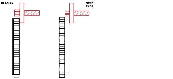

Re: Maťkova 21044 - Uršula (krabica od bot)
Veniec z klasiky nič nevyrieši, pretože samotny zotrvacnik ma iny tvar a zabranuje starteru vysunutie až na veniec, viď obrazok.
