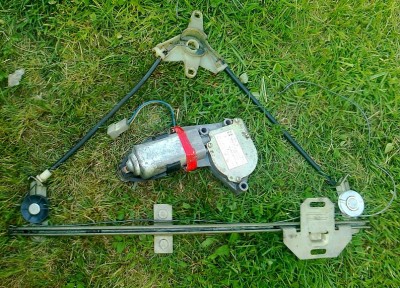

Dneska mi prdlo lanko u řidiče. Tak nevím, mám-li okno zadrátovat a větrat jen u spolujezdce. :-)
Nemá někdo tip, jak to opravit? Nanášecí kolečko (šnek) je samozřejmě ožvejkané.

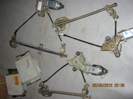

Mám se Ti podívat, jestli tohle celý mám na skladě ?

Re: Elektrické stahování oken
Máme skladem. Konkrétně LP už nemám. Ale mám zbývající tři.
všechny věci na fotce zatím k prodeji

Škoda, taky mě napadlo z toho PP vypreparovat lanko s bowdeny a se šnekem, to nevím, zda by to tam pasovalo...
Příspěvky: 4721
Tak lanko bude asi stejně dlouhý. Ale nemám s tím osobní zkušenost. Kdybys to chtěl celý, rád prodám za nějakej rozumnej peníz. Budu schopen to i přiblížit do Prahy 9.června.

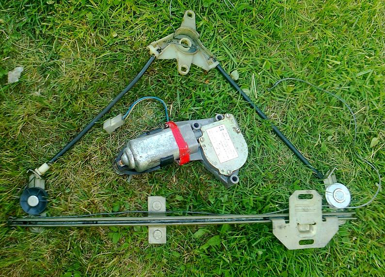

Kuchnul jsem trojúhelník z LZ dveří. V autě jsem si totiž připadal jako ve skleníku.
Jde tam zadní lyžina s trojúhelníkem a přední motorek. (zadní a přední motorky nejsou záměnné, leda snad do kříže? - nevyzkoušeno)
I tak sklo doráželo na AL odlitek motorku, takže se musí přidat tlačné pružiny do lyžiny, tím se zkrátí už beztak krátký chod a nestahuje to do dvou třetin ale jen do půlky. Ale aspoň něco :-)
Celý se to musí znova provrtat a nově umístit - spodní uchycení lyžiny a motorek
Vzadu jsem to zadrátoval - čeká na budoucí opravu.

Znova jsem si prohlížel motorek vymontovaný z LZ a je na tom odlitku napsáno правый. Ten se navíc při zkušebním zapojení vpředu otáčel obráceně. Jasně, stačilo by přehodit fastony ve svorkovnici. Ale stejně divně kňučel, tak tam šel přední. Trojúhelník ze zadního je o dost menší, takže předvrtané díry nešly využít.
Mimochodem, auto je zespoda strašně rezatý, nejsou tam díry ale krátery, tak nevím jestli má cenu se k tomu ještě vracet, možná dojezdím do STK (12/12) a Lada finýto. Každopádně díky za nabídku.
Ještě odkaz na výrobce http://www.lepse.com/products/19/990/
