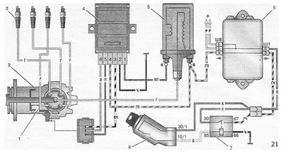

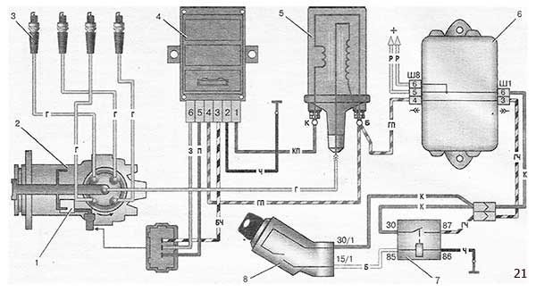

Pořídil jsem bezkontakt a čmuchám tady zapojení. První obrázek od Coryho je správný, alespoň podle toho co jsem našel a přidávám ještě schéma, ze kterého je patrné zapojení na rozdělovači... :wink:
Stránky se mi zdají šikovné, přidávám odkaz:
http://forse.su/vaz-2108/05_elektro-vaz2108.html
