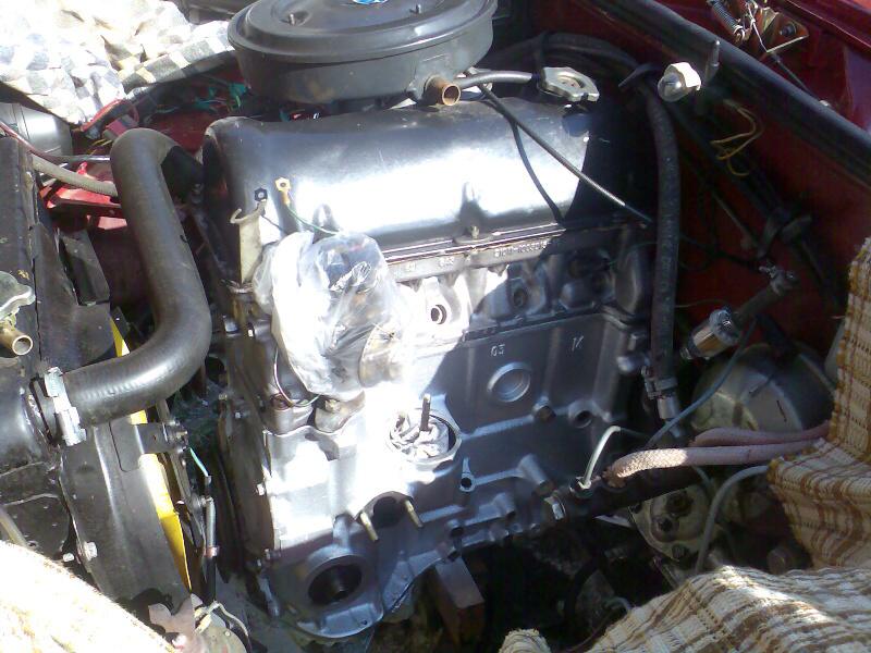

Tak a je to tady, už trénuju Pěškobus.
Přetěsnil jsem vanu, vyměnil membránu v paliv čerpadle, nastříkal motor, namontoval nový silentbloky, dneska sem tam nalil olej, jdu startovat a nic, startér točí moc pomalu => baterka je vybitá, no nic šel sem pro další a opět stejný problém, i třetí baterka bez šance.
Prosím o radu co s tím, auto se při startování chová, jako když je vybitá baterka. cívka je celkem teplá. Na roztáhnutí to jede, ale potom se auto tak divně klepe, ale to si myslím, že je od nových silentbloků.
Baterky jsou určitě dobrý, jedna byla funglovka, ostatní v jiných autech bez bloblémů.

Příspěvky: 11132
Jestli jsi měl dole převodovku, nezapoměl jsi připojit špagát z kastle na koš? Když jsi to barvičkoval, byl dole starter? Nemůže barvička na styčných plochách bránit pohybu elektronů?

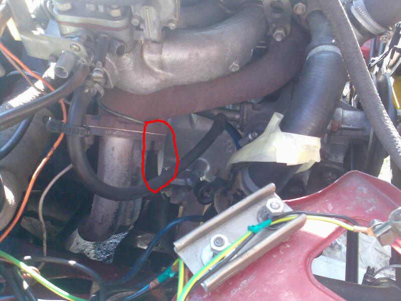

Převodovka dole nebyla, a z druhé strany jen alternátor, startér dole taky nebyl, ale je trochu stříklej na přední straně viz. foto
