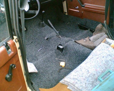

První fotky - konečně mi přišly na email.....

Jo ten koberec je koupenej normální spešl koberec pro potahování interiérů aut, vystřihnout a vytvarovat to do žiga už je sranda....sehnat ho byl problém,ještě je v plánu potažení kufru.......a další hromada práce...

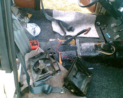

Nemáte někdo zkušenosti s pískajícím ventilátorem topení? Už jsem ho měl dvakrát venku a jde krásně neslyšně....sotva zadrncá auto píská jak o život, při tom v tom držáku se zdá drží...někdo nějakej tip?

mám uplně stejnej problému 07 píská jako žiot pokud auto zadrncá..pak ho pustim na plno po chvíli se utiší a zas zadrncá a píská..ale to je zvuk to je šilený :(

Prostrikat nejaky WDčkem nebo podobnym mazivem.Jde to moc na sucho. :wink:

Do míst uložení rotoru, takže jestli to má ložiska nebo jehlu nebo něco takovýho prostě, tak tam ;)

Vzdy neco promazava tam,kde se to tře :lol: Jinak je to mezi rotorem a statorem,proste jak se ti toci hridelka,tak na kazdem konci je ulozena v necem pevnym,tady jsou kluzne loziska,tak tam to nastrikej a da to pokoj.Delal jsem to uz nekolikrat,sice ne na zigulu,ale vzdy to pomohlo. :wink:
