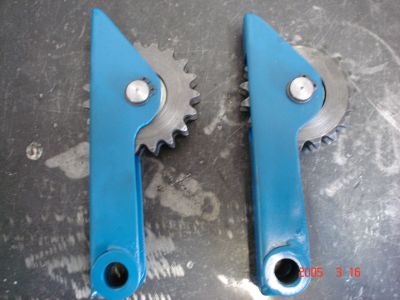

Chlapi,mate to niekto nakreslene na 1600?
Mne vcera odisiel v Nivke a chcem do tohto ist.

Mám ručně dělanej výkres, ale nemám to jak naskenovat, vyfotím to normálně foťákem a pošlu ti to mailem, jinak pomoct neumím.

Prave studujem ten vykres a nezda sa mi jeden rozmer.
Tudiz pohlad zboku hovori o rozmere 41mm(po obluk) a 20.8mm k stredu osky kolecka.
Pri 20.8 by to bolo skoro v strede,pricom je to fyzicky ovela viac vpravo.
Nema tam byt nahodou 30.8?

Teď tu na to koukám, to jsem se trochu asi seknul. Měl jsem tu původně jiný číslo a pak to přepsal, ale vypadá to že tam bylo původně 26,8 a i když to změřím pravítkem, tak je to kolem 27 mm. Na napínáku už to bohužel znova nezměřím, protože už je v motoru. Zkus to ještě trochu porovnat s tím malým kolečkem tak, aby ti ty zoubky přesahovaly odhadem o 4 mm do toho vyříznutýho okýnka. Tady máš fotky jak by to mělo zhruba vypadat.

A co to kolecko? Je to to kolecko z klukovky?
Da sa aj samostatne kupit,alebo sa predavaju iba cele sady rozvodove?

To je klasický malý rozvodový kolo, dá se koupit i samostatně nebo by šlo i použít starší z nějakýho motoru.
