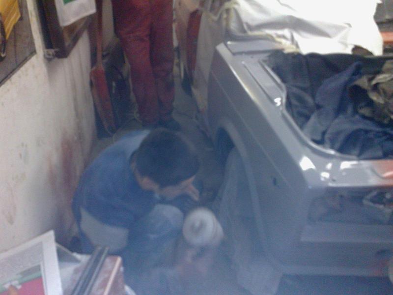

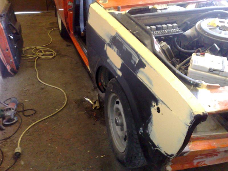

Příspěvek od čmelák »

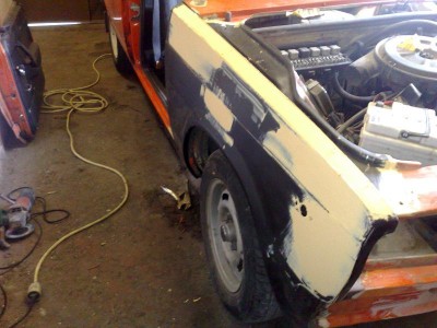

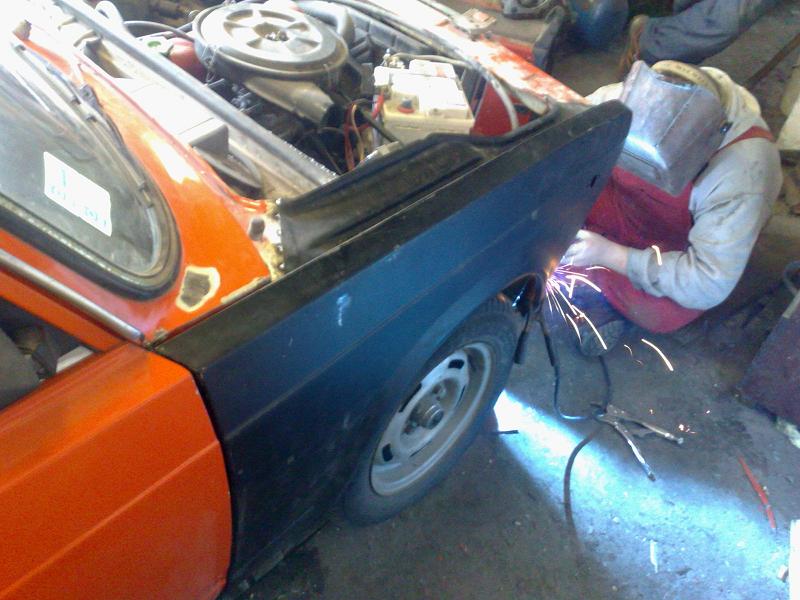

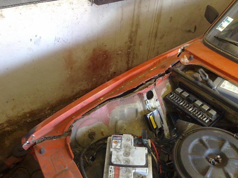

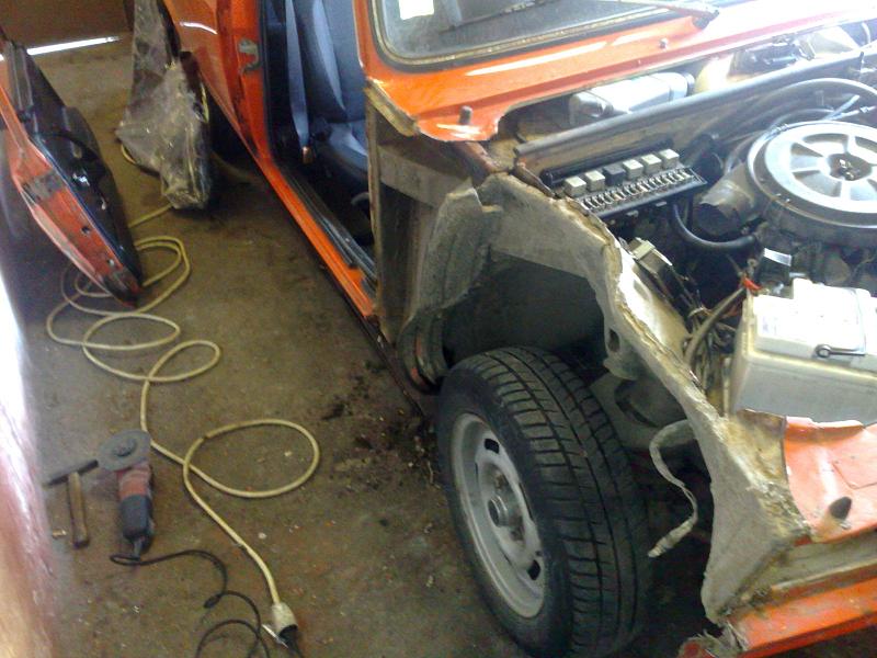

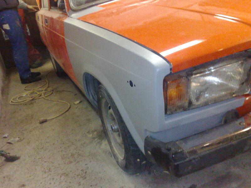

vymena blatnika prebehla uspesne, skoda len ze novy blatnik bol krivy ako svina totalne akoby vyrobeny z vlnkoveho plechu, no strasne
par fotiek
čmelák
Příspěvky: 1636
Bydliště: Trnava
este
čmelák
Příspěvky: 1636
Bydliště: Trnava
hotovo, este som robil zadne rohy na blatnikoch nakolko jeden mi rozbil autobus a druhy niekto na parkovisku ale to som nefotil
